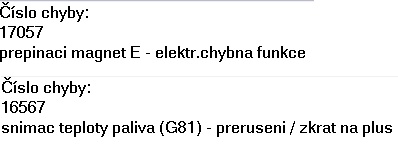

caute, dnes sa mi podarilo nalogovat
naslo dve chyby,, vie niekto povedat s cim je problem?? diki
VAG-COM Version: Release 409.1-S
Control Module Part Number: 03G 906 016 KL
Component and/or Version: R4 1,9L EDC G000SG 7825
Software Coding: 0050071
Work Shop Code: WSC 06402
2 Faults Found:
17057 - Cylinder 3 Glow Plug Circuit (Q12) Electrical Fault
P0673 - 000 - -
16567 - Fuel Temp. Sensor A (G81): Open or Short to Plus
P0183 - 000 - -

To není Log - ale normální výpis chyb. :-)
A znamenají tohlenc :arrow:

nic ve zlym , ale chyba 17057 je preruseny el okruh zhavici svicky 3valce
