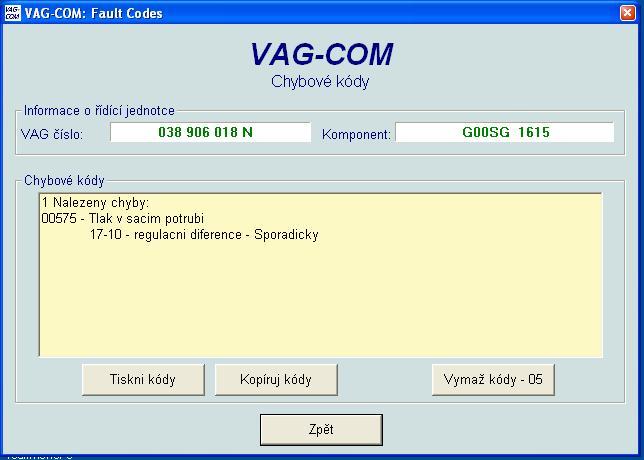

mám B5- tku z roku 98, 1,9TDI, 66kw, motor AHU a auto padá do nouzáku. Vag hlásí regulační diference - sporadicky.

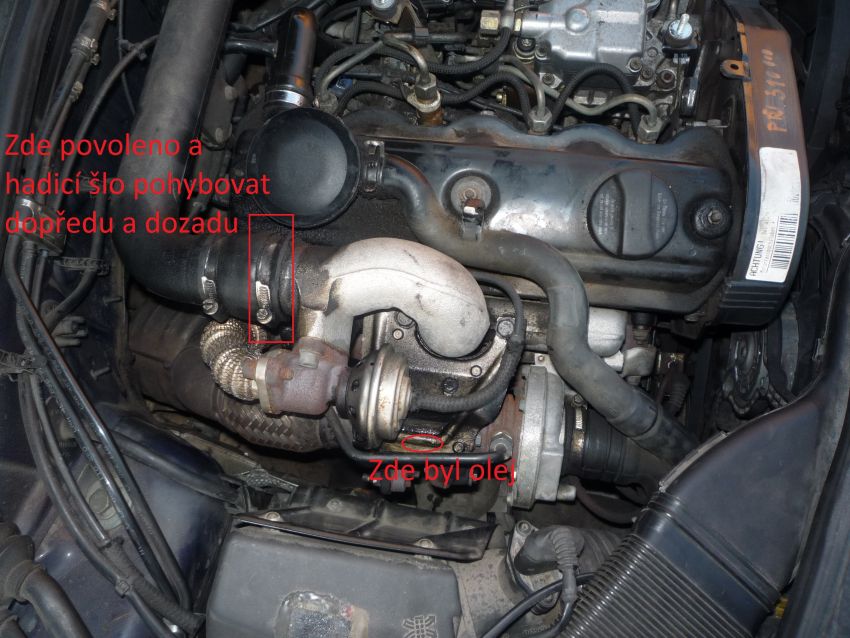

Nejdřív jsem zkontroloval hadice a zjistil, že jednou hadicí lze pohybovat 1mm dopředu a dozadu a na plechu kousek od spoje byl olej. - viz foto. Tak jsem to dotáhnul.
Poté šel na řadu VAG, dal jsem zkoušku akčních členů abych ozkoušel ventil N75 a ten syšitelně cvaká i cítit to jde.
No a na závěr jsem udělal logy, ale ty mi nic neříkají, tak je nechám na posouzení zkušenějším - prosím o info zda je tam nějaký problém.

Asi máš prasklou hadici nebo ti to někde nesedí ve spoji těch hadic,a nebo je děravej interkoler..

ok, díky za názory, hadice ještě jednou proběhnu. Ten druhý názor na výměnu váhy : proč tak usuzuješ ?

sedivy píše:Asi máš prasklou hadici nebo ti to někde nesedí ve spoji těch hadic,a nebo je děravej interkoler..
Ties si myslim. Znovu skontroluj vsetky hadice poriadne, podotahuj svorky. Sprav novy log, loguj obidva skupiny naraz t.j. 003 aj 011 v jednom okne. Log sprav od 1500 ot - plny plyn = noha na podlahe, do cca 4000 ot a potom to tu znova nahod.

Tak jsem to dnes zkouknul, nikde nic abnormálního nejde vidět. Tak jsem ještě přitáhnul tu spojovací gumu a vyjel najednou 3, 10 a 11. Viz log na :
http://leteckaposta.cz/380023471
Co mě zarazilo, tak na označené součástce ( EGR ? ) na fotce zespodu se mi stále objevují olejové kapičky, které skapávají dolů na plech. Jaký máte názor ?

alda2 píše:Tak jsem to dnes zkouknul, nikde nic abnormálního nejde vidět. Tak jsem ještě přitáhnul tu spojovací gumu a vyjel najednou 3, 10 a 11. Viz log na :
Díky
Alda
p.s. do nouzáku to teď ale nepadáObrázek
Takto sa log nerobi, napisal som predtym ze "loguj obidva skupiny naraz t.j. 003 aj 011 v jednom okne. Log sprav od 1500 ot - plny plyn = noha na podlahe, do cca 4000 ot a potom to tu znova nahod."
Ani raz si tam nemal plny plyn, takze znovu a do aspon 3500 plny plyn...
Ten olej co kvapka je z EGR ventilu...
