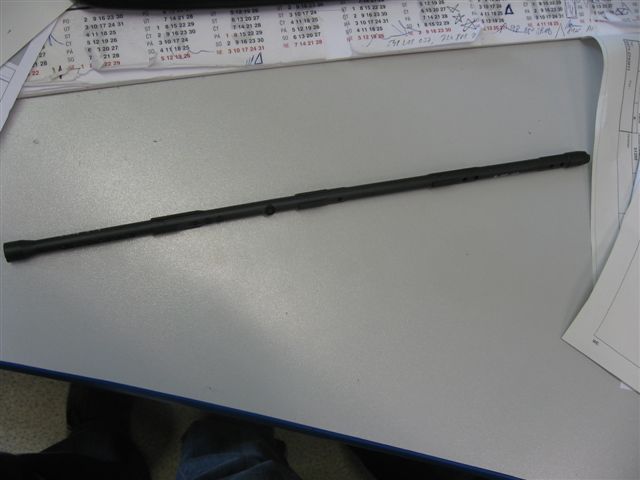

Příspěvky: 20486
POsledně jsem řešil podobnou závadu - ta kisna pod oknem co je v ní počítač je na pěnovce, ta byla steřelá a voda tekla rovnou do těch štěkrů pod ní a do toho ještě odešle plynový pedál - asi důsledek
Nechal jsem to pořádně vyschnout, podlepil kisnu,jiný pedál a šlape to dodnes

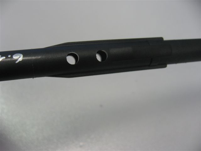

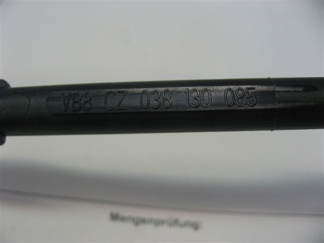

Příspěvky: 20486
To se mě nezdá, ty díry v tom Mischrohru jsou docela veký:
