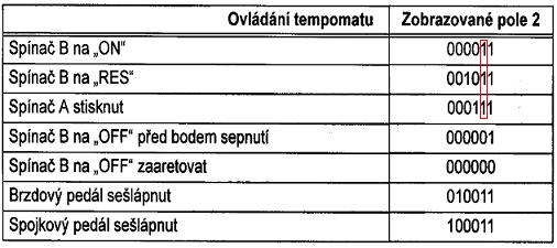

Před 2 roky jsem si dodělal na mého pasíka B5.5 (2001) tempomat. Pocelou dobu šlapal perfektně, ale teď mi přestal tempomatit. Podle Vagu chyba žádná, při kontrola funkčnosti tempomatu ve skupině 022 mi ale nenaskakuje "1" na druhé pozici zprava (viz obr.), jinak všechny spínače jsou OK. Tak nevím, jestli je to ta chyba, proč to nemaká, nebo kde může být ještě chyba?

S rádiem jsem nic nedělal, ani ho neměnil. Velmi bych ocenil, kdyby někdo zkontroloval na svém autě, jestli po zapnutí tam má na té pozici tu "1", (prostě jestli ta tabulka sedí).

Tak již opraveno. Bylo to opravdu ten pásek na páčce, jedna cesta byla přelomená. Bylo to přesně v místě, kde ohýbá při přepínání na dálková světla. Stačilo přepájet tenkým drátkem. Dík za odpovědi.
