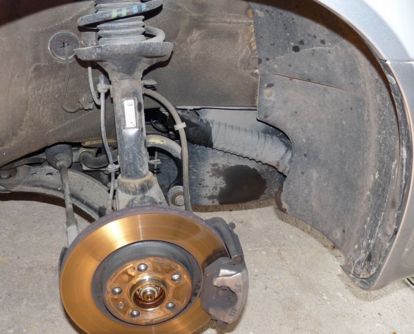

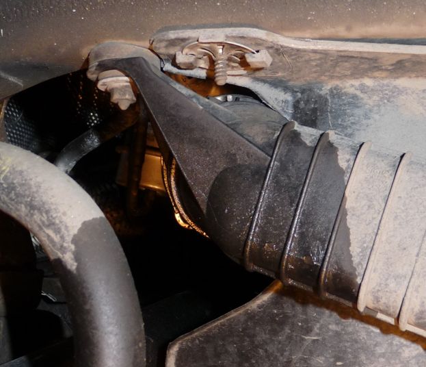

Prosim o radu, pri vymene zimnich kol jsem zjistil netesnost hadice a intercooleru.
Hledal jsem tady na foru a docetl jsem se, ze olej v intercooleru znaci odchazejici turbo :o , ale zase v jinem vlakne, ze se zde olej v malem mnozstvi nachazi normalne - pak by se nejednalo o zavadu, jen o drobnou netesnost? Prekvapujeme, ze hadice je jistena jen svorkou (pokud by zde byl olej standardne tak takovy zpusob nemuze nikdy zajistit tesnost). Autorizovanym servisum se snazim vyhnout - radeji bych to resil sam pokud by treba stacilo jen vymenit tesneni. Octavia ma najeto jen par tisic - funglovka. Diky.

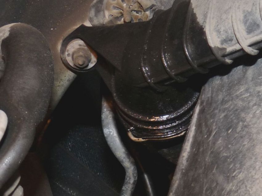

Jedna se o nejakou dalsi zavadu v motoru nebo je pritomnost oleje normalni a jedna se jen o netesnost?

Přítomnost oleje v menším množství je normální.Rozeber ten spoj,otři hadrem,napruž tu svorku,pořádně nasaď a řádně zajisti.Musí to být dobře spojený a zajištěný,pak to těsní.

No po pár tisících to v tomhle rozsahu rozhodně normální není. Reklamovat, zbytečný starosti.

Ten olej je tam vždy pokud je nalitý v motoru.Pořádně to nasaď a zajisti.

Kdyby to nebylo pořádně nasazené, tak to vystřeli jak nic. Je tam v pytli těsnící kroužek, holt ho některý soudruh strhnul, jak ho tam rval při montáži. Reklamovat.

Koukal jsem do ETKY na to tesneni, ale asi to necham reklamovat.
I kdyz si myslim, ze to maximalne znova nasadi jak pise martinsidlo pokud to jen neotrou hadrem.
Je neco na co mam dat pozor, motoru (turbu) tedy nic neni?
Doted jsem mel jen atmosferu, navic jako novy auto tak jsem ze vseho trochu vykulenej :) .

Těsnění bude dobrý a když to drží jen na jednom zobáčku,tak to teče a nevystřelí.Reklamace je nejlepší ale než aby zk...ly i něco jiného,radši si to za 2 min opravím sám.
