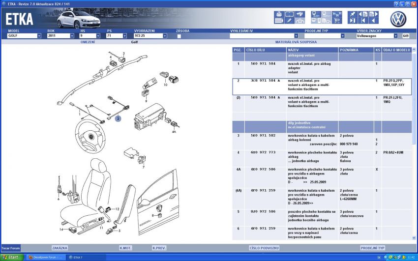

cislo podvolantovky som nepozeral, ale podla etky myslim ze to bola 1P0 959 542 , ale nie som si isty, proste som ju dostal s tym ze to pojde a viac som to neriesil. pristrojovka 1K0 920 872 F a volant , podvolantovka 1K0 953 549.
ten zvazok kablov co tam ma byt som hladal v ETKE, ale presne ktory tam je neviem. Ale ked si pozriete HS 9, PS 71 a VYOBRAZENIE 971-82, tak su tam vsetky. Akurat zistit ktory to ma byt. Mozno toto niekomu pomoze.
