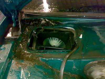

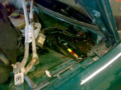

UCPANE ODTOKOVE KANALY A VODA TI TAM NATEKLA KOLEM PYLOVEHO FILTRU NEBO PRECHODOVE SKRINKY SE SVAZKY DO KABINY.
ODPOJ BATERKU A SEDADLO DEMONTUJ.POD RIDICOVOU SEDACKOU JE V OBALU KOMFORTNI JEDNOTKA.TA BUDE UTOPENA VE VODE.

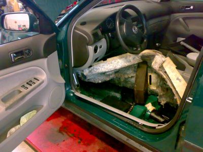

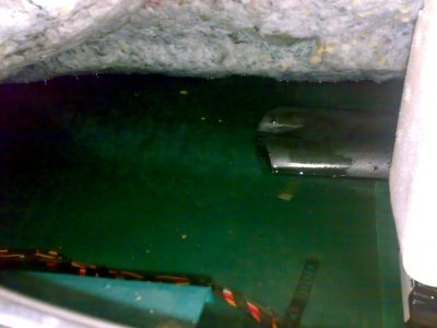

TOHLE BYLO NA STARNE SPOLUJEZDCE.5CM VODY V AUTE.TY BUDES MIT TO SAME U RIDICE.TAK ZE SEDADLA VEN A SUSIT.NEJHORSI JE TA TLUMICI VATA.

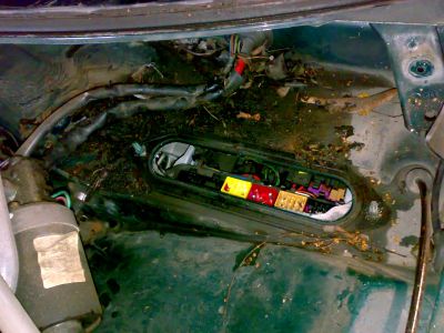

TADY JE PRIPAD KDY TO TEKLO PREZ SKRINKU SVAZKU.ZASE PUL AUTA POD VODOU.

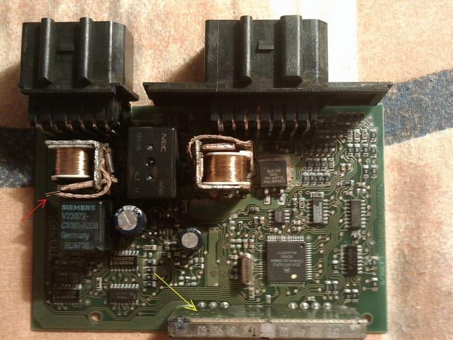

Odstraňování škod
Příspěvek od zsarauer »
Dobré ráno všem,
tak jsem včera odpoledne pokračoval ve zjišťování následků zaplavení auta. Bohužel jsem byl zase velice zklamán.
Potom co se mi podařilo vyndat plastovou krabičku pod sedadlem řidiče jsem zjistil, že je v ní voda. Ale když jsem jí otevřel vylilo se na mě úplné bahno, žádná čistá voda, kterou jsem vybíral předchozí den z podlahy vozu. Komfortní jednotku, která je zde ukrytá jsem otevřel, důkladně vyčistil a dal sušit, ale po důkladné prohlídce jsem zjistil, že spodní růžek kontaktního “plíšku“ u měděné cívky (na fotografii označen červenou šipkou) je dost zrezlý a asi už nebude správně spínat.
Další věc, kterou nevím je, co se ukrývá v kovovém pouzdru (na fotografii označeno žlutou šipkou). Nevím, jestli i tato část nedoznala nějakou újmu, protože nejde rozebrat a prohlédnout.
Jinak si myslím, že je jednotka v pořádku.
I tak Vás ale prosím, zda byste mi nemohli poradit, kde sehnat novou komfortní jednotku (nejlépe nějaký e-shop) a s čím do té doby nemám počítat. Co tato komfortní jednotka v autě ovládá a jestli jde o důležité systémy, které můžou nějak ohrozit stav vozidla (motor, airbagy atd.)
Další věc, kterou jsem zjišťoval, bylo místo kudy mi do auta nateklo. To místo jsem přímo nenašel, ale našel jsem odvodňovací trubičku, která už zde byla zmiňovaná a která odvodňuje prostor s autobaterií. Když jsem jí viděl hodně jsem se rozčílil, protože takhle malá hadička nedokáže odvést vodu z prostoru, který je zaplavován vodou stékající v podstatě z celého čelního skla. Hadička, která má ½ cm v průměru se také kdykoliv může uspat i drobnou nečistotou.
VW Golf Plus LIFE (521) 1,2 TSI [2013] 63kW/85HP

JENDA T4
LADAS
mohli by mit neco skladem-opis si cislo a kontaktuj je.

ten odtokový sifon pod aku to je nejlepší tak vrazit do něj hadici a pustit vodu,
já tu katastrofu vyřešil tak že jsem vzal akuvrtačku a vrtl trojku dírku vzadu u spolujezdce do podlahy, voda vytekla vpředu a vzadu odehl koberec, protáhl desku zezadu dopředu udělal vlastně takový tunel vrazil jsem tam ventilátor a krásně tu vatu vysušil že nemrděla
