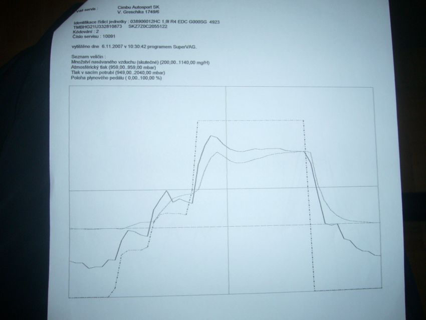

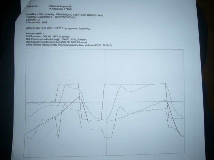

Vie niekto z grafov vycitat ci je v turbe vysoky tlak ??? Potrebujem to surne pls. Vdaka. Je to 66kW motor,ale ma RJ 81kW a software 4923. Moze pri tychto hodnotach odpalit turbo?
http://img217.imageshack.us/img217/487/47960188te3.jpg
http://img229.imageshack.us/img229/5015/35658986qm2.jpg
http://img186.imageshack.us/img186/4914/47953993uu2.jpg
http://img530.imageshack.us/img530/8356/76244256ka2.jpg

turbo 66 a 81 kw je v tomto pripade stejne a z tech vyfocenych grafu moc asi nevyctes ,mel jsi si radsi rict at ti daji soubory tech logu v pripade supervagu s koncovkou .svc i kdyz si je muzes prohlizet jen ne pc kde je instalovany supervag :o
