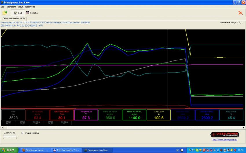

Nemeriam spotrebu z tankovania ale údaje sú z palubného počítača. Vymenil som snímač tlaku turba, hadičky, vzduchový filter. Mám skúsiť vymeniť aj MAF-váhu? Z logu sa mi ale nezdá, že by nefungovala ako má....Obrázek

váha dle logu je naprosto OK, termostat v létě ti tuhle spotřebu neudělá a v logu máš taky teplotu 87C, což je OK.
