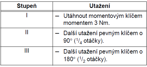

DOTAŽENÍ VSTŘIKU
DOTAŽENÍ VAHADLA
JE TO Z OKTY 2 2.0TDI 16V ALE BUDE TO STEJNY A VSTŘIK SE NASTAVUJE NA 180 STUPNŮ
Tiguan 2 2.0 tdi
já to dělám tak že dotáhnu na 3Nm a pak protočím motorem aby to páky domačkaly do hlavy a netahal te ten chudák šroubek..

mam to pochopit tak ze vstreky dotiahnes na 3nm pretocis motorom nech vahadla dotlacia vstrek a potom ho dotiahnes podla manualu
