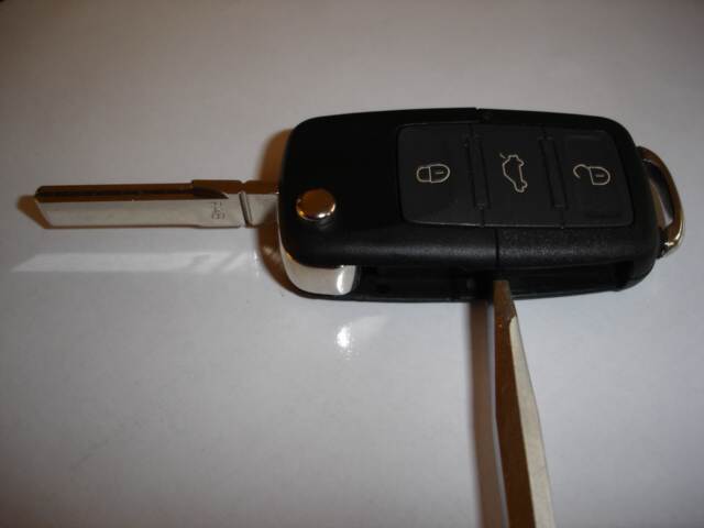

1 Dej klíč do otevřené polohy.
2 Strč šroubovák do drážky viz.foto
3 Otoč šroubovákem až se ti to rozjede na dvě půlky.
4 Tu půlku kde jsou tlačitka také rozpul podélně,jsou do sebe zacvaknuté.
5 Vyměn baterii a cele to poskládej,jen to do sebezacvakni.
pavelnagl
Příspěvky: 28
Registrován: 21 led 2007, 21:57
Bydliště: Brandýs nad Labem
Příspěvek od pavelnagl »
:worthy: Díky moc...dokonalá odpověď ;)
