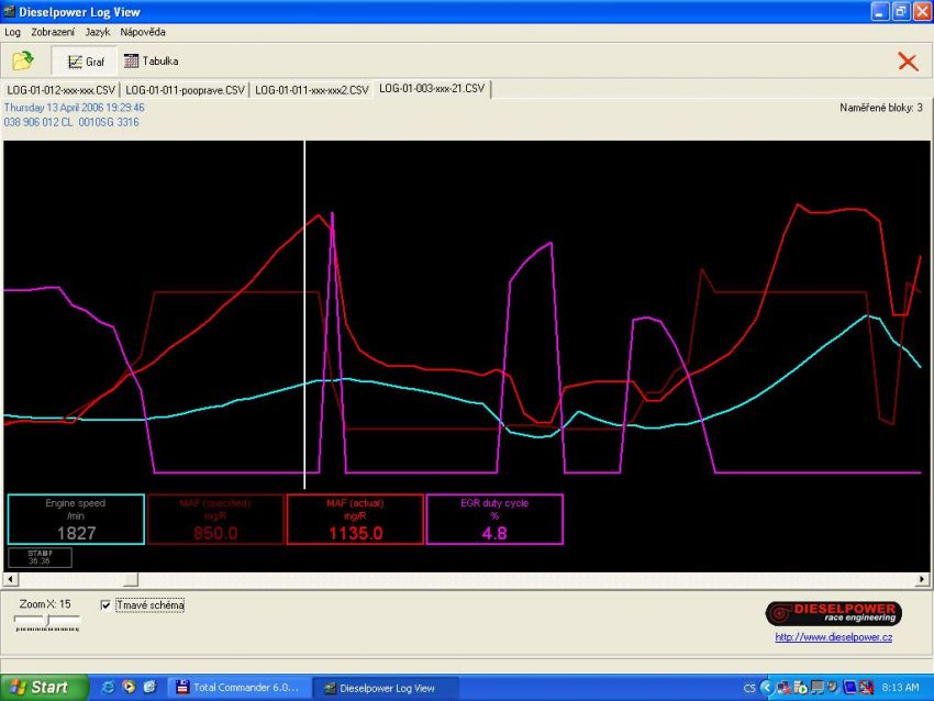

Jestli je hodnota v poli příliš malá, jedná se pravděpodobně o váhu vzduchu. Je sice možné, že by i tohle mohlo znamenat poruchu turba (málo tlačí), ale z praxe se to nestává.
Regulační lopatky turba jso zpravidla seklé v krajní poloze. To se projevuje "padáním" do nouzového režimu když je motor v tahu. (táhlý kopec atp.) To to byl
právě můj případ, jak je patrno z obrázku.

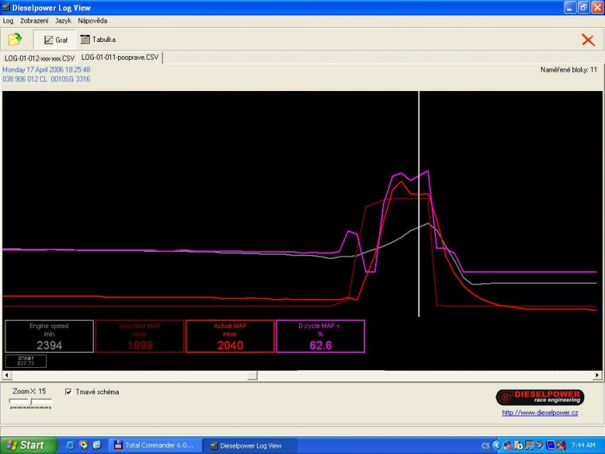

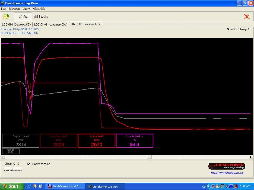

Výsledný log otevřeme v programu LogView. V mém případě vypadal takto.
Když se pozorně podíváte na graf a dáte si kotrolní čáru zhruba na ot. motoru kolem 3000/min zjistíte tak jako já značný rozdíl mezi žádaným tlake ŘJ a skutečným od čidla tlaku vzduchu.
V mém případě byl rozdíl cca. 500 mBar. V takovém případě řídící jednotka toleruje přeplnění spalovacího prostoru několik sekund. Pak dojde k přepnutí do nouzového režimu a propadnutí výkonu na úroveň Š105 :o)
