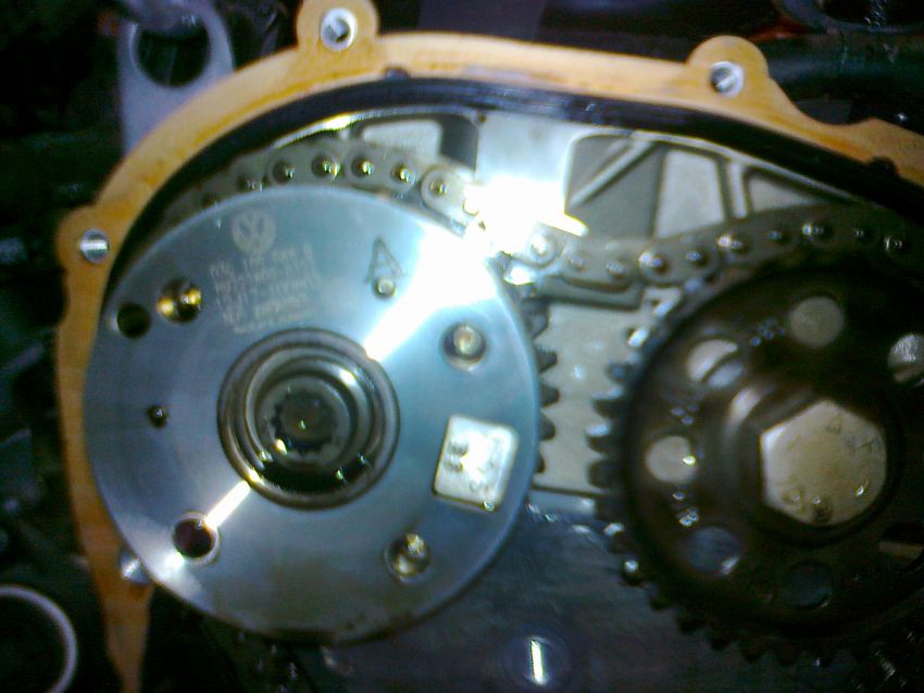

najeto 50 000km,ještě nebyly dělané

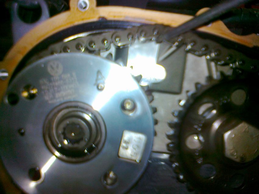

tak po demontáži se našlo tohle:
najeto 50 000km

přesně, to už sem na tsi dělal při 30000km, tyhle řetězi padaj jeden za druhym, horší jsou ty co se to klepne

hele neni to retezem ale napinakem...
olej stim nema nic spolecnyho a vubec tyhle motory by meli jezdit normalne 507,00 jak po 15 nebo 30tis.

pokornasek.pepan :a myslíš že stačí vyměnit jen ten napínák?

alean píše:pokornasek.pepan :a myslíš že stačí vyměnit jen ten napínák?
postav to na znacky,nebo koukni jak to stoji a ja mam zkusenosti takovy ze jak je to skoceny o vic jak 3clanky tak je to potkany.coz tohle asi bude...
kdyz to chce nejakym zpusobem zakaznik zprovoznit tak se da kdyz je to o 2clanky,jsou optisteny ventily na pistu ,ale postavis rozvody nastartujes chvili to klepe a po chvili se to srovna.to delam jen bez zaruky,jen na prani zakaznika... jinak pokazdy hlava dolu a oprava.

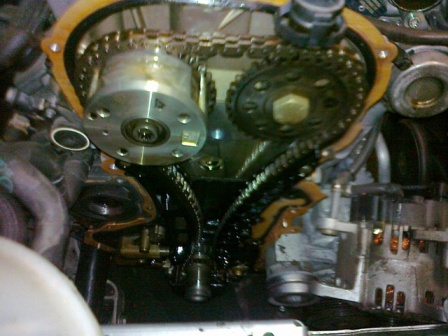

no právě že to normálně jezdilo,startovalo jen svítila kontrolka motoru a snímač váčky byl mimo toleranci a po demontáži víka tohle,zítra to dám na značky a uvidím.

Příspěvek od alean »
takhle to vypadá v pohodě

Tak vyměněn řetěz a napínák a diagnostika bez chyb,řetěz byl oproti novému dost vytahaný.
