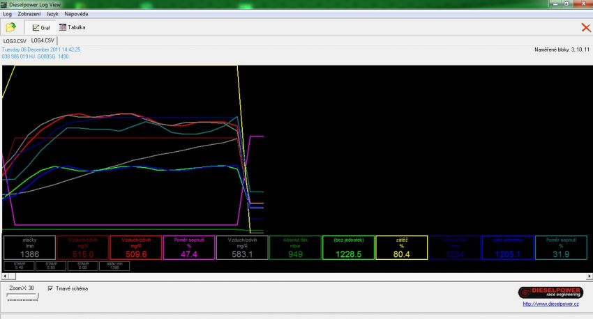

Zdravim, mrknete se prosim nekdo na logy ktere jsem udelal jestli je vse OK nebo je nejaky problem ... jedna se o logy na 3. a 4. stupen
Auto: VW Golf IV 1.9TDi (96kW)
Links: http://www.edisk.cz/stahni/21766/LOG3.CSV_1.76KB.html
http://www.edisk.cz/stahni/68124/LOG4.CSV_2.11KB.html
a taky na tohle - jestli jsou vstriky v poradku
Diky moc za kazdy nazor ;)

Tie grafy su nejake cudne, rozsah realnej hodnoty tlaku turba je iny a ukazuje to hovadiny. Je nejaky problem s tým autom? Tá váha dáva akosi viac... žeby regulacia?
Vlado: nema o moc menší tlak, pretože ten log view soft dal inú mierku na aktuálnu hodnotu a inú mierku na specifickú hodnotu. Potom to vyzerá že má málo tlaku. Pri rozbiehaní tam nachvilku spadol tlak, pak zase špic...myslim ze regulacia. ale do nudzaku to padat nebude,
mr. biker prosim ta logy sa robia na 3ke a prip. 4ke (samostatne) od 1500 do 4000 ot s plným plynom (ideal do kopca). potom sa niečo dozvieme :)

Vypadá to na drhnoucí regulaci turba. Chce to přezkoušet, jestli regulace (natáčení lopatek) nedrhne. Musí chodit úplně lehounko. Taktéž překontrolovat táhlo na aktuátoru (baňka) jestli není rezavé a nedrhne v tělese baňky. Zkus nalogovat jen kanál 11. Pokud loguješ víc kanálů. tak vzorkovací frekvence se dělí a ukládají se tam nesmysly, jako tady - rozstřel hodnot čidla tlaku v sání.
