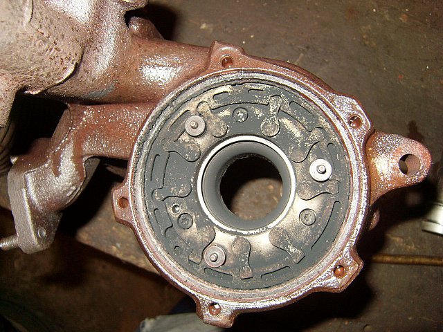

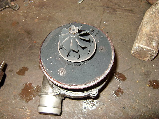

Pánové tak sem zjistil že to utíká přes svody, sou asi prdlý. Mám všecko sdělaný, ale zasekl jsem se na poslední věci - na třěch matkách co drží výfuk k turbu. Polívál sem to brzdovkou a nic, nevám jestl ije to 12 nebo 13mm, 12 sem tam musel narazit, 13 má vůli. Nedám tam ořech jedině malej a pak to stejně nejde otočit. Tak tam dávám prstýnek ale ne a ne prdnout. Polil sem to znova brzdovkou a nechám to do dalšího dne, snad se to umoudří :D

Tak to sundej i se svodama a rozdelej venku ne?
