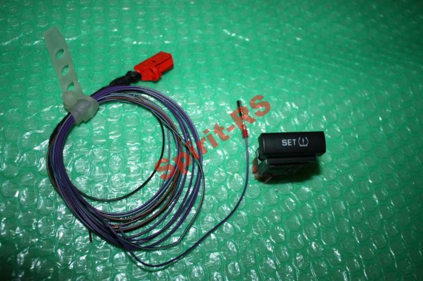

chlapi je toto kopmlet baleni na dodelaní kontroly tlaku v pneu?

Jo ;)

a nemá někdo schema bo pripojovaci místa?

pujde to na moje auti? octa II tdi r.v 05 abs/asr
kde se to pripojuje na tu jednotku?nedělal to nekdo,byl bych rad za jakou koliv radu,???? :?

a k čemu to je? abyste ušetřili 5minut na pumpě ke zkontrolování tlaku, kterej stejně kontrolujete jednou za rok? (LOL)

nemělo by to mít ventilky který hlídají tlak a řj který snímají info z ventilků??? jen uvaha nedodělával jsem to nikdy

hansdob píše:nemělo by to mít ventilky který hlídají tlak a řj který snímají info z ventilků??? jen uvaha nedodělával jsem to nikdy
ne, tady to má snímat z otáček ABS

ne, snímač ABS vyhodnocuje otáčky a tím i obvody jednotlivých kol. Jestliže se obvod některého z kol změní, tak tě to upozorní

Ano, tak nějak jsem očekával informace o tom, jak to funguje a že to není jako u dofukování kol Tatry 815...Ale nastává problém, kdy se na vůz namontují ne úplně 100% identické gumy, nebo se to musí nějak nastavit.ne?

podržením tlačítka se udělá základní nastavení a jednotka s tím pak počítá, že je každý kolo jiný
