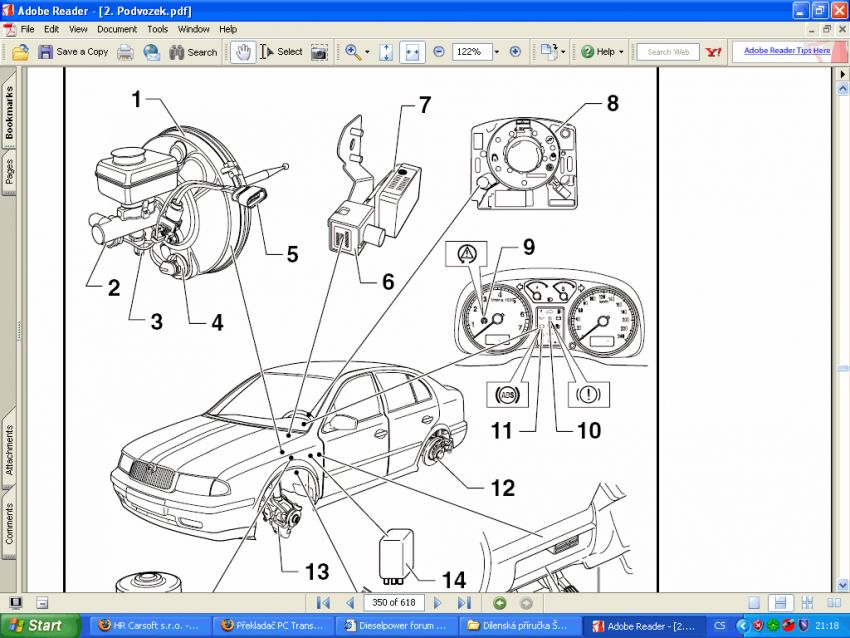

jinak je to na sloupku rizeni
12skvarka
Příspěvky: 1303
Registrován: 23 led 2006, 19:31
Bydliště: plzen
Příspěvek od 12skvarka »
č.6
