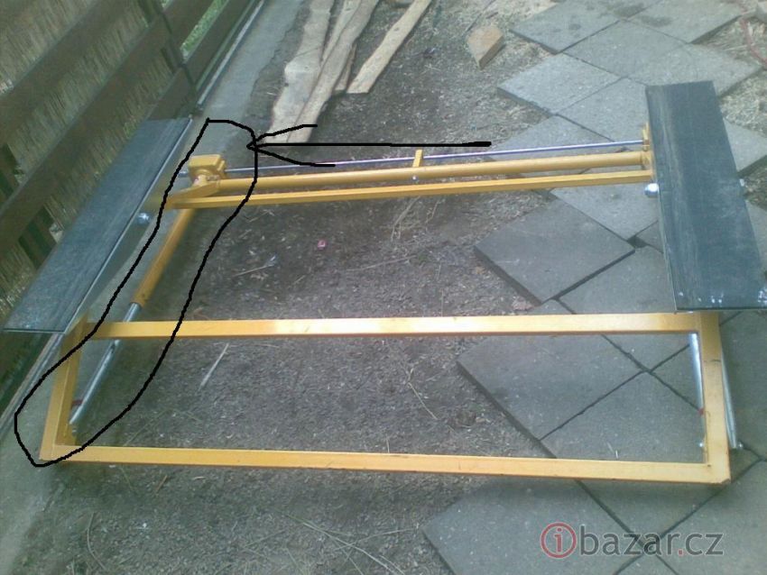

Ahoj,nemá někdo zkušenost s tímto zvedákem?
Sháním ten šroubový pohon co je ovládán vrtačkou.
Nevíte kde by se to dalo koupit a jak se to přesně jmenuje?
Chtěl bych to zkusit vyrobit:-)Obrázek

no, ten zvedák neznám, ale řekl bych, že tam bude nějakej trapézovej závit, jako bývá na zdvižích šroubovejch

a jestli ti jde o tu převodovku, tak si myslím, že tam bude nějaká šnekovka, jinak by to vrtačka neutahla asi :)

kolik toto stoji cele ? myslimsi ze za ty sroubovice das jako za cely ale prubezne informuj myslim si ze to pak dost lidi vyuzije treba i ja ale chtelo by to pak zdokonalit na elektro nebo vzduch pohon co pisty z nejakeho nakladaku atd funguji tam i zpet jen je propojit hydraulikou ovladanim
Kámoš jí kdysi koupil, byla dost drahá, nebylo to špatné, zvedal na tom Veterány, naklápěl zvedlé auto z jedné strany na druhou, sedl si na seslík a v klidu opravoval..Tam, kde není vysoký strop a nevejde se zdviž je to dobré..Pak zapomněl odjistit jednu stranu a trochu pokurvil závit, ale pohoda, jen to chce silnější vrtačku s pomalejším chodem...

Cena toho zvedáku je okolo 14000kč bez DPH.
Vzhledem k tomu jak to vypadá,by nebyl problém to vyrobit.
Jen sehnat nějaké ty pohony,nebo něco vyrobit:-):-)
Je to ideální zvedák do malé garáže,kde není moc místa.

šrouby a matice se dají koupit zbytek neni až takový problém udělat :-)
http://www.sroubysoukup.cz/trapezove-tyce/

Toto by se dalo možná použít,záleží na tom jak dělají dlouhé šrouby.
http://www.altosystems.cz/285-standardn ... vky_merkur
Ono jde také o to, z jakého materiálu je trapézová tyč vyrobena..Nebo je to dáno již tím, že je to trapézová tyč?

trapézová tyč má svoje určitý specifikum
pokud nekoupíš nějakou podezřele levnou chinu
tak sou defakto stejný
nejlépe když je na ní vyraženo "národní ocelárna Vítkovice"
