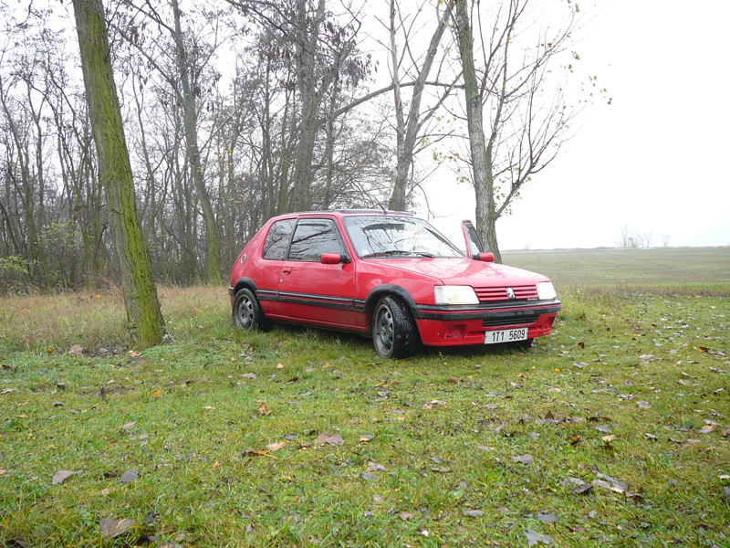

				Není ta 205 červená??? 1.9TD
měl jsem 205 1.8td a jelo to jak bejk ....octavia 81kw se absolutně nechytala
				Napsal: 17 led 2012, 20:08
				od K3nny
				byla červená,ted prošla komplet repasem a čeká na lak
  ale jo byla tam 1.9TD a jelo to jak pila,když jezdila nebyl problem ochcávku2 vyškolit
to je ona
http://forum.205gti.org/download/file.p ... &mode=view
				Napsal: 17 led 2012, 20:30
				od kosta103
				tak to byla možna moje..našel sem v kompu fotku motoru,,,bylo tam tohle??
Ja s motorem nikdy problem neměl
