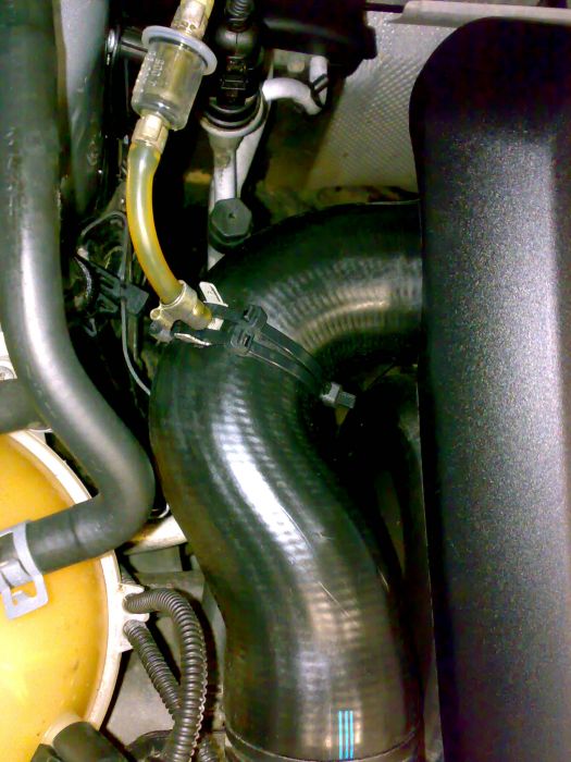

Predesilam, ze je to reseni "na hulvata" ala hobbybastltuning: udelat diru do hadice (treba pajkou, nebo rozzhavenym dratem proste ne vrtat ale tavit) a dat tam ventilek z nakladaku - nicmene nasledne poradne zatahnout a nejlepe i pouzit vhodne lepidlo. Jezdil jsem takto pomerne dlouho ale kdyz jsem zacal foukat dva bary, tak se to zacalo trhat ... ale ja to mel vyvrtanou diru vrtakem a nemel jsem to zalepene, jen utazene, takze je mozne, ze tim vrtanim tam vznikla prasklinka - proto rikam vypalit/vytavit a zalepit, aby se to jakoby "zacelilo".

ja se uz setkal i s timhle.jedno auto s kterym jsem jel na STK :D

Tak to je iná divočina!

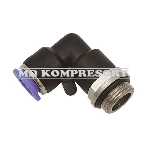

ja som vrtal do plastu, rezal zavit a poistil dvojzlozkovym lepidlom, ked pouzijes spravne pripojky vyzera to dobre a 100% plni ucel. Ja tam mam kolienko na hadicku Ø6.

a co vrtnout do plastu, udělat závit a dát odvzdušnovák
