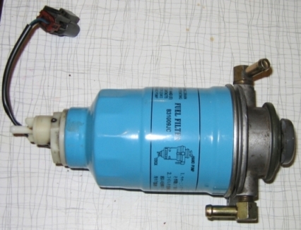

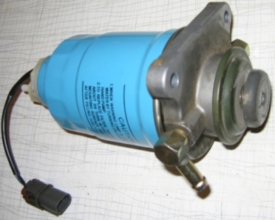

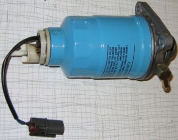

V NISSANu ALMERA 2,2Di (já mám r.v. 2001) je namontován docela zajímavý naftový filtr.
Součástí držáku je ruční pumpička paliva, vespod filtru je namontováno čidlo vody v palivu s výpustním kohoutem.
Napadlo mě, že to čidlo je možné vymontovat a místo něj vyrobit držák hžavičky a tu pak namontovat přímo do filtru pro jeho ohřívání.
Nová vložka - celý ten modrý hrnec - stojí do 200Kč.
Tenhle filtr jsem sehnal přes inzerát v Nissan Klubu za 1000Kč.

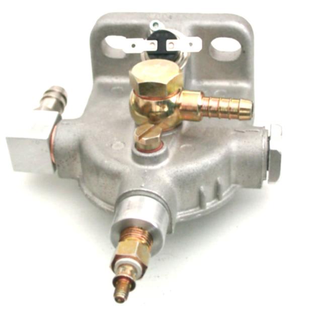

To vyhřívání by mělo jen zrychlit prohřátí filtru, před filtrem by byl samo přeřazený výměník ohřívaný chladící kapalinou. Použití hlíníkové vložky předpokládám - je nutné snížit vysokou povrchovou teplotu hžavičky tím, že se zvetší teplosměnná plocha. Prostor kam by se hžavička montovala je navíc na vstupu, ještě před samotným filtrem.
Jinak se ohřev filtru řeší elelektrickou "ponožkou", nebo chladící kapalinou vyhřívaným mezikusem.
Vyhřívanou hlavu filtru hžavičkou prodávají např. zde:
http://automotive.europecon.net/cs/filt ... ana-4.html
a ještě obrázek:
