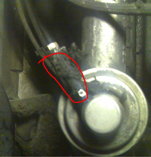

Cavte tak som dneska uspesne zaslepil EGR (noteeth) ked som videl foto toho bordelu co sa uklada v sani :) par foto...

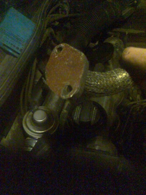

Rucne vyrobna zaslepka na rurku (noteeth) troska strojariny

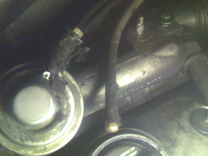

Podlatkova hadicka ktora ovladala EGR je zaslepena srobami,,je dobre tu dlhu niekde uchytit aby nelietala po motore :)

Příspěvek od chiptuning »
nic ve zlym ,ale ta hadicka co v ni mas ten sroub vypada spis jako ta co vede do ventilu co ovlada chcipaci klapku,nehlede ,ze kdyz jsi uzavreltu trubku tak nemusis uz nic delat s hadickou.
ja to resim softwerove a je to za chvilku hotovy,chapu ,ze kazdy nema takove moznosti :o
kdyz tak jsi mel ucpat tuhle ta ovlada egr

Příspěvek od midnight_man »
chiptuning píše:nic ve zlym ,ale ta hadicka co v ni mas ten sroub vypada spis jako ta co vede do ventilu co ovlada chcipaci klapku,nehlede ,ze kdyz jsi uzavreltu trubku tak nemusis uz nic delat s hadickou.
ne neboj uzavrel som spravnu hadicku,,treba aj tu nemusi sa tam ta klapka na EGR zbytocne krutit,,,no softwarovo to viem iba obmedzit ...

Příspěvek od Rybízek »
hele ten plech si tam dal dost slabej brzy zjistíš proč na starym fotu se to dost řešilo.Já použil pluch o síle 5 mm
Rybízek píše:hele ten plech si tam dal dost slabej brzy zjistíš proč na starym fotu se to dost řešilo.Já použil pluch o síle 5 mm
No to som aj ja rozmyslal,ze ci to nahodou nepovoli...5mm? ufff to je dost,,no neviem uvidime hadam to vydrzi,,,

to chiptuning.... ja som zaslepil spravnu :) len na foto sa ti to zda ze som inu,,zaslepena spravna hadicka,,ta ktora ide zvrchu do toho klobuka,,,no uz som na tom prebehol 10 km ci to pojde,,a islo :)

Příspěvek od 12skvarka »
plech je slabej..........bude se te ozyvat takove praskani.........buď to plech5mm nebo do toho cos udelal vyvrtat malou dirku tak 2mm pak ale nebode egr uplne off............ale postaci to aby se nezanaselo potrubi
no nic tak ja to pojdem prerobit :) a dam tam daky 5 mm,diks za upozornenie :D

Příspěvek od Toledak »
12skvarka píše:plech je slabej..........bude se te ozyvat takove praskani.........buď to plech5mm nebo do toho cos udelal vyvrtat malou dirku tak 2mm pak ale nebode egr uplne off............ale postaci to aby se nezanaselo potrubi
Můžeš nějak blíž vysvětlit, proč by se mělo ozývat nějaké praskání?Mám tam plech 1mm a nikdy jsem nic nezaznamenal....
vymenil som to za plech cca 3 mm..pre istotu...vcera som ho akurat vyberal..a pozeral nic mu nieje :) akurat troska cierny :D auto nabehalo odvtedy cca 4000 km
