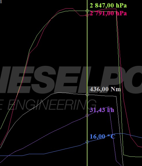

Všem hezké vánoce, na brzdu už to nevyšlo, tak alespoň logy. Ten spodek je z důvodu rezonancí setrváku oříznutý ale i tak myslím paráda
toefuk
Příspěvky: 2867
Bydliště: Čadca
Příspěvek od toefuk »
spodok krasny, ale zda sa ze hore mas daky problem, real tlak je pod poziadavkou.

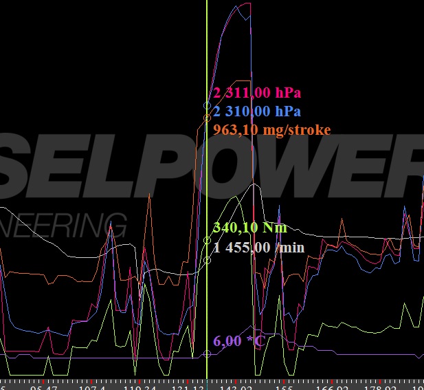

Příspěvek od MirekX »
Asi jsem ubral zrovna když to zregulovalo ale jinak to v celém rozsahu reguluje krásně.Obrázek

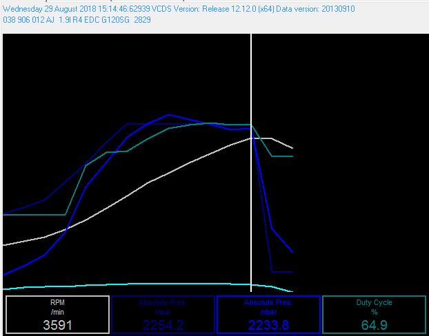

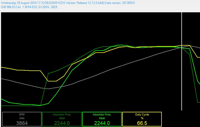

Mne REA regulovala podobne, da sa to vraj krasne vyhladit PIDmi v softe, ale bud som to zle upravoval alebo to u mna moc dobre nefungovalo. Mne najlepsie zabrala uprava pilotnej mapy N75.
Po uprave PID ovladacov:
Po uprave pilotnej mapy N75:

Bude se to ještě dolaďovat na brzdě, tohle je výsledek po oživení u mě. Dalo mu to docela dost práce to vůbec rozchodit. (zatuhlé REA atd) Já otravuju Richarda, že dáme ještě 3 barové čidlo a nafoukneme to, on mě trošku brzdí a tvrdí že to takhle funguje krásně a už by tomu nepřidával.... :D
toefuk
Příspěvky: 2867
Bydliště: Čadca
no ked ti ukazuje tlak cez 2600mbar/hpa tak tam uz asi 3bar cidlo mas
