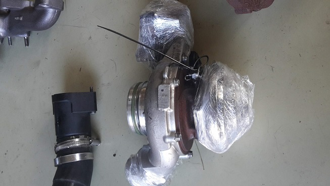

Pustil jsem se do úpravy motoru CFFB, myslel jsem že to vyřeším turbem ze 125kW verze a softem. Ale zase když už tak už a zkusil bych víc. Sehnal jsem starší turbo gtc1549vz a myslel jsem že do těch svodů se nacpe něco jiného, ale turbař mě vyvedl z omylu. Takže se použijou svody a bude se vařit. Co by jste doporučili za turbo? Plán je cca 230 PS s dobrým spodkem a zachování DPF. Zatím se dobře tváří GTD1752VRK. Díky za názory.. :)

Podla mna spravna volba.

Tak toto turbo je určite vydarené riešenie a v BMW sa ladí na 230 PS.Otazkou zostáva či dokáže dlhodobo a spoľahlivo fungovať pri tomto výkone.Udavany max. Tlak na web stránkach je 1,95 bar.Dalsou otázkou je čo nato Intercoler či sa pri vysokých teplotách a tlaku nezačne naduvať ako aj spoje a hadice...

Paklize nikdo netusi, pak se jedna o prvni technologii, ktera "umi sedet jednou prdeli na dvou posvicenich" - vule mezi housingem a lopatkama se v ramci zmen teplot a s tim souvisejici roztaznosti materialu meni.
Jinymi slovy: uz zadne pridirani, zname z nekterych hybridu ktere mely sice uzasny spodek ale po zahrati se "kousaly" (chapej pridiraly)!
Neni mi znamo turbodmychadlo, ktere by na dvoulitrovem motoru v single setupu dosahovalo vetsich nominalnich hodnot vykonu, zvlaste pak ve spojeni se znacne limitujicim filtrem pevnych castic. Paklize nekdo o takovem vi, budu mu vdecny za obohaceni novym poznatkem.
Navic, technologie keramickych kulickovych lozisek (a s tim souvisejici nabeh i odezva pri prechodovych rezimech) ve spojeni s vyssi odolnosti vuci vysokym hodnotam a ovladanim za pomoci REA z tohoto turba delaji proste dost mozna nejlepsi mozna volba na R4 VP/PD/CR a to i v pripade 1,6.
Obzvlaste v porovnani s tim je "NEW VB" prehistoricky dinosaurus pro ty, kteri jsou pohodlni nebo nejsou schopni improvizovat.
Problem techto turbodmychadel vsak spociva v tom, ze dost "levnych" kousku ma vadne REA (napr. po havarii) a pochazi "ze srotu" BMW servisu, odkud byly ukradeny. Osobne si umim predstavit, ze by se to dalo predelat na nejake jine REA. Kdo by to snad chtel predelavat na podtlak, budiz mu obe ruce preventivne zprelamany za hanobeni 8-) (noteeth)

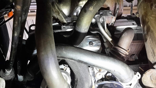

kdyby k tomu byl aspoň trochu přístup... :D ObrázekObrázek
Ani óčko nenasadíš.... :)

no tady jde vidět genialita konstruktérů, kteří si dají záležet na tom, aby člověk musel rozebrat půlku auta, kvůli výměně kdejaké blbosti.. (LOL)

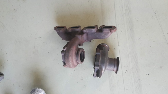

Tak se postupuje dál, mám navařený výfukový šnek z GTD1752VRK na svodech z KKK (to jsem obětoval) a bude se instalovat. Obrázek
