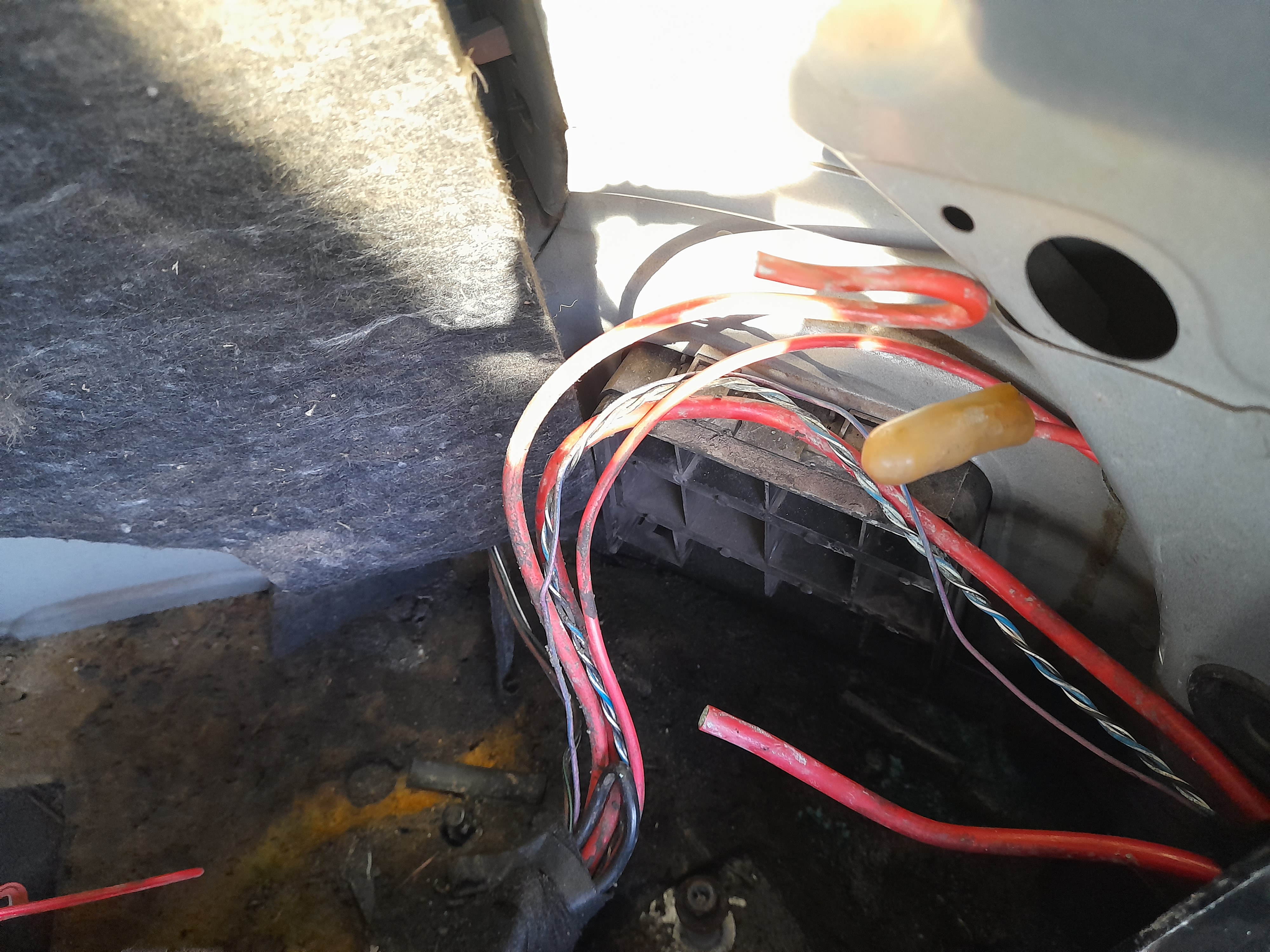

Jednou jsem na A6 řešil něco podobného a byl totálně shnilý(bonbon) spoj svorky 30 viz foto. V kufru za p.světlem

Zizuzidan klobouk dolu,seš borec!!! Bylo to tak jak je na fotce,pod izolačkou ve svazku za p.z.světlem totalně schnilý ten slučovací bod. Svazek se válel v mokrém filcu a to tomu rozhodně nepomohlo.
2 dny jsem kolem toho lital a hledal jak blbec,dokonce jsem tu měl i maníka co dělá v Audi,ten hned,že to je vadná BCM jednotka a at to neřeším a objednám novou.
