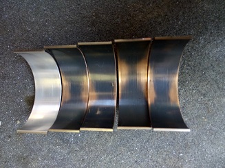

BXE, rok 2007, 210 000km:
lozisko vlavo je spodne, ostatne su horne.

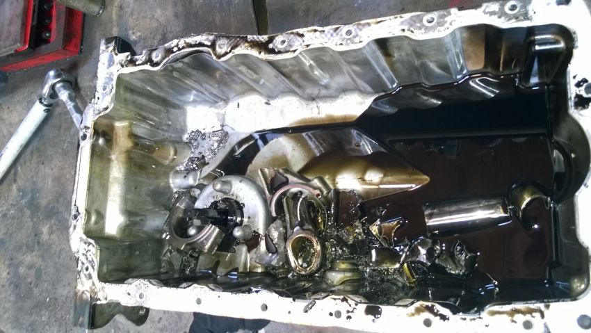

Pridávam ďalšiu oct 2 fl do zbierky. Rok. 2009 BXE najazdených 170 000. A pekne ojnica išla von (LOL)

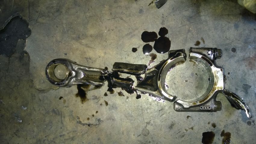

Zdravím, tak se hlásím do klubu O2 BXE r.v. 2007 včera ženě na D1 praskla ojnice na čtvrtém válci, nalítáno 165 000 nečipováno, druhý majitel, pravidelný servis samo neautorizovaný :(

Dva dny po prohlídce, výměně oleje a STK.......... jen mám přišlo poslední dobou trochu hlučnější, žádné klapání, celkem svižná až do konce
