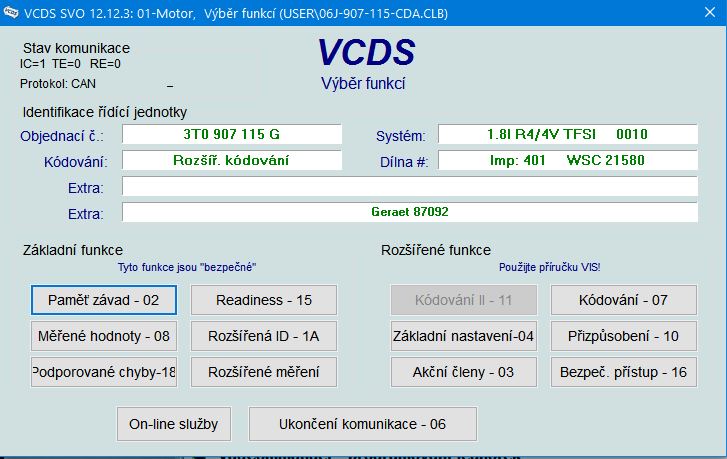

Mara123
Příspěvky: 227
Registrován: 23 led 2006, 17:38
Bydliště: Brno-venkov
Příspěvek od Mara123 »
geo píše:Jak psal dhfool mrkni na krátkodobé a dlouhodobé adaptace pokud se pohybujou do -*10..%tak je to ok pokud nad tak by to mohlo zlobit.Dej sem výpis z vagu identifikaci mrknem na verzi sw.
Posílám ID jednotky, ty adaptace bohužel navím kde najít .. :(
Octavia 1.9 TDi 81KW r.v.2001
geo
Příspěvky: 4732
Příspěvek od geo »
Ahoj nevím co to je za auto ale supy s se stejným číslem jednotky ale bez G přehrávaj na sw 0050.Nechal bych to nejdříve ověřit zda to přehrajou a pak teprve hledal.
