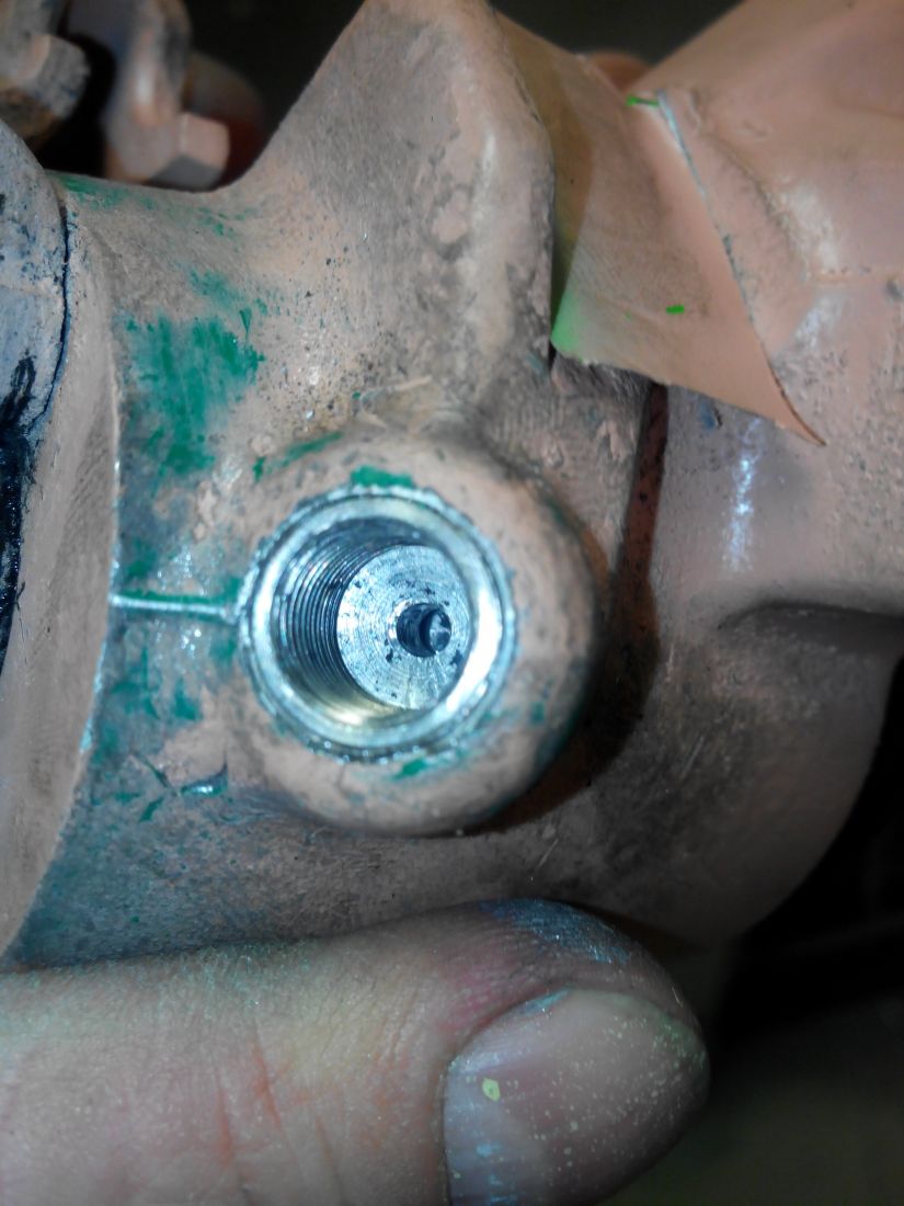

Příspěvek od ri53hu »
No a tak to vypadá po opravě závitu.Obrázek

Ri53Hu:
Moc pěkné, také bych bral.
- ta vložka má vnější závit normál M? (kolik)
- po vyvrtání je třeba použít nějaký speciální závitník (s krátkým náběhem, aby se mu vešla špička do zúžení, přičemž závit udělá dokonalý do konce, tzn. až k hraně zužování)?
- mám šanci takovou vložku někde v Praze jednotlivě rychle koupit?
- třmen mám sundaný a očistění na ponku. Měl bych rozebrat, anebo stačí nějak zajistit, aby mi při vrtání/závitování dovnitř nic nepadlo. Jak?
