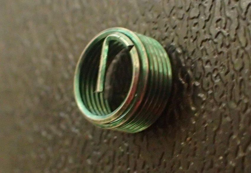

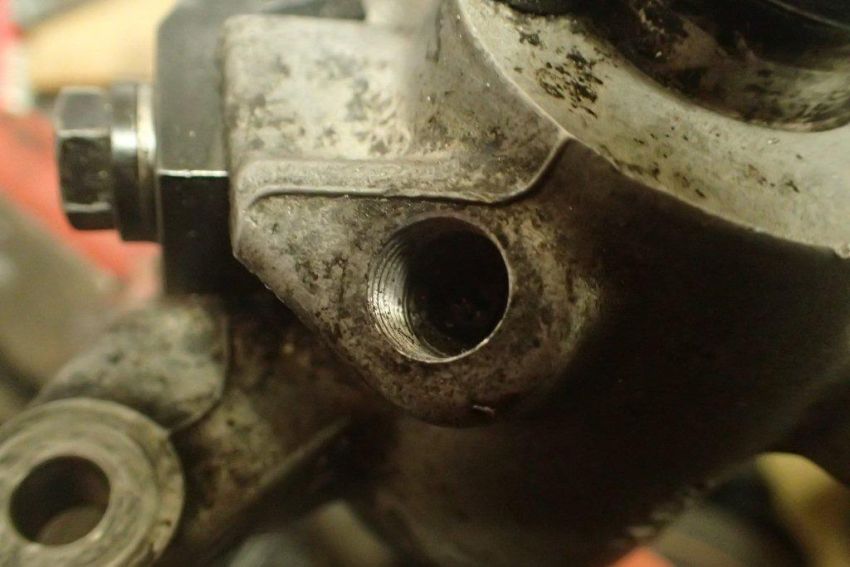

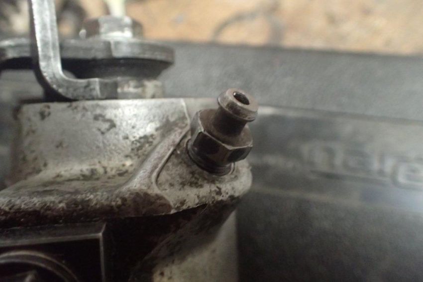

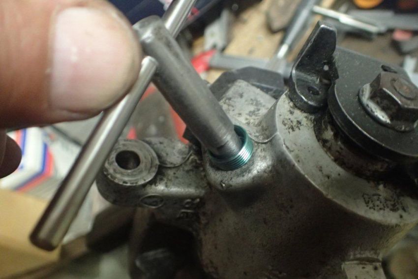

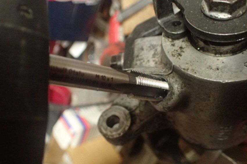

Koupil jsem Helicoil M10 x 1, přísl. závitník, nadělal nějaké přípravky a ... stržený závit pro odvzdušnovák vyvložkoval. Zkusil jsem utáhnout fest a přesvědčivě drží, ventiluje, .. funguje lépe než origo.Obrázek
http://dieselpower.cz/forum/userpix/457 ... en_3_1.jpg[/img]
ObrázekObrázek

Krásná práce, je vidět, že jsi se perfektně trefil..

Pěkné,můžeš dát foto konce přípravku na zašroubování vložky to co není vidět.R.
