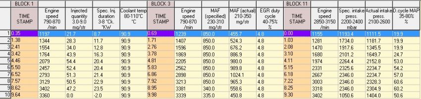

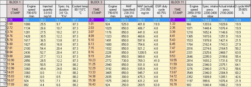

Mám pocit, že se mi objevil stejný problém znovu. Navíc v kombinaci s růstem spotřeby (odhaduji tak cca 0,5 litru v průměru). Může mi na to prosím někdo mrknout? Nemám moc dobré prostředí okolo, kde to nalogovat, takže data asi nejsou nic moc, ale snad z toho něco půjde poznat. Druhý log je spíš jen tak pro zajímavost, nechal jsem to běžet, když jsem se vracel domů. Zajímavý je ten pokles tlaku v 11 s., ale nerozumím tomu, tak nevím. Díky moc!
druhý log:

Tak mi to nedalo a ještě jsem logování opakoval.
