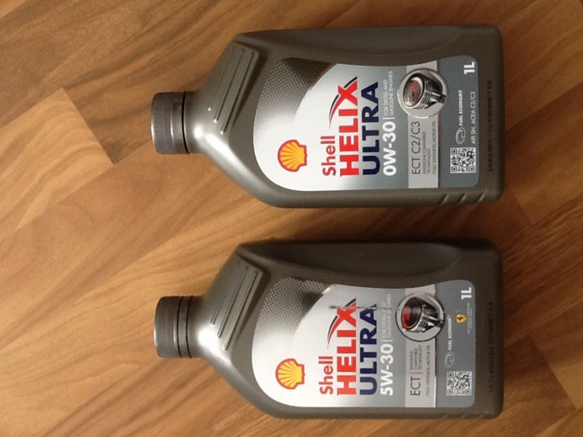

Ahoj,
objednal jsem olej na svoji A5 3.0 TDI*. Kód motoru CAPA a chci se radši ujistit.
Vždy jsem dával olej Shell Helix Ultra Extra 5W30 (interval 15tis km), minuly rok přejmenovali na Shell Helix Ultra ect 5W30 a ted objednavam olej a opět uz neni. Na stránkach udávají, ze náhrada je Shell Helix Ultra 0W30.
Mohl by mi prosim někdo znalejší olejů poradit. Chci tam lít stále to stejné.
Děkuji

a splňují oba normu 50700?

Jj,splňují. Ten 5w30 je v autě odjakživa a ted zase novinka nejaka. Ach jo. Vím,ze kdyz je norma stejna,tak je to bez problému,ale stejne jsem se radši ptal,jestli je 0W30 ok

máš dávat Mobil 1, tam nic nevymýšlí ;) ten shell už tu myslím někdo řešil a zjišťoval to a je to opravdu náhrada

Riešil som to ja, ale tam sa jednalo o 5W-30 ECT C3. Ten už nemal 50700. Odpoveď od oficiálneho distribútora:
Dobrý den,
uvedený olej normu VW 507.00 nemá, jeho předchůdce (Helix Ultra ECT 5W-30) ji měl, ale nejedná se o totožné produkty. Správným produktem v tomto případě je Helix Ultra ECT C2/C3 0W-30 nebo Helix Ultra Professional AV-L 0W-30. Z technického hlediska olej Helix Ultra ECT C3 5W-30 fungovat bude (inovovanou normu VW neplní z pohledu požadavku na úsporu paliva), ale v případě jakékoliv závady Vám neuznají reklamaci, pokud máte vozidlo v záruce, protože jste použil olej bez požadované specifikace i kdyby závada olejem způsobená nebyla – závěr je v těchto případech ze strany servisu vždy jednoznačný a dál to neřeší.
S pozdravem/Best regards
Jiří ČERMÁK
Technical department
_________________
Ešte ďalší mail od toho istého pána:
Dobrý den,
jak jsem psal, fungovat bude. Ohledně inovované normy 507.00 – tu dnes nelze splnit s jiným olejem než 0W-30 právě kvůli požadavku na úsporu paliva. Pokud ještě jsou na trhu oleje 5W-30 s touto normou, tak je to jen otázka času, kdy zmizí, protože VW vydává schválení na 3 roky.

No tak snad se svět a motor nezboří. Dame tedy,co doporučuji 0W30. Úspora paliva olejem. Uz nevědí,jaky blbosti vymejslet opravdu
Velmi děkuji za informace
