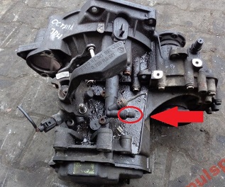

Našel jsem si na netu obrázek svojí převodovky. Předpokládám správně, že to v červený elipse je mnou hledaný odvzdušňovák?
OťasTDi
Příspěvky: 4993
Bydliště: Děčín
Příspěvek od OťasTDi »
ano a ten kousek co čouhá vedle, to je přívod hydraulické kapaliny z okruhu
