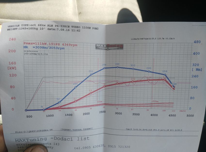

Mám octaviu 1 1.9tdi 66kw alh 2004.mam tam šprint 764.turbo 110kw .podavacka v nádrži.11mm hlava cerpadla sanie veľké.velky ic v predu .bol som na úpravea a nevevedia sa dostat na vyššie hodnoty .teraz mam čo sa dalo 111kw a 309nm.predtim bez úprav iba trisky sprint a základ s Chipom som mal 104kw a 340nm. neviete čo stim pred upravamy som mal vecsi kruťas ako teraz.mam graf ak pomoze

kdo delal upravu? mas graf?

máš tam cidlo tlaku s větším rozsahem? např z 96/110kw motorů

tak to mas komponenty na cca 180-190ps a 380-400Nm ak je hardware OK. Neviem ako spojka. Ale asi by si mal zmenit upravcu.

180-190ps na sprintech?? myslím že i na té 11 hlave to není možný.....

i tak by ale měl být strop 150hp a ne 120 hp...
http://tdi.dieselpower.cz/forum/viewtop ... sc&start=0
+má aj podávačku, takže nebude to až tak nereálne

jojo vidim ze grafy jsou a není to nemožný, ale hnát tyhle malý trysky az na takovej výkon.....není to zbytečný?

no je pravda že už měl dat powerplusy.. ale zase s 11mm hlavou to dát 160hp musí... podle mě tam nemá c-čidlo a oni to nemůžou nafouknout víc než na 1,3 a v tom bude problém...

Sprinty by mely dat kolem 160-170PS ake jak rika mates,nema tam urcite C cidlo seriove tam nepusti vic tlaku,ja sem mel na VA+764 lepsi hodnoty

Podle toho grafu bych řekl že ti ladicí kam to dává si s tím nevědí rady. Prej mu řekly ze ,,c,, čidlo není třeba a ten graf taky mluví za vse
