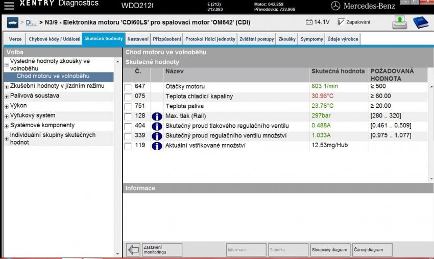

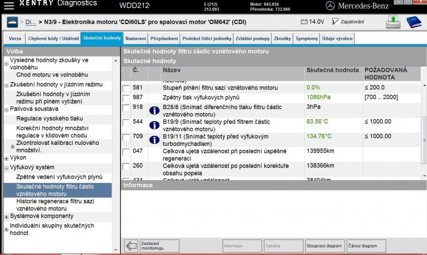

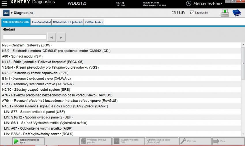

Úspešne otestované s Mercedes Xentry Diagnostic Open Shell (XDOS) vo verzii pre Passthru, 09/2017.
