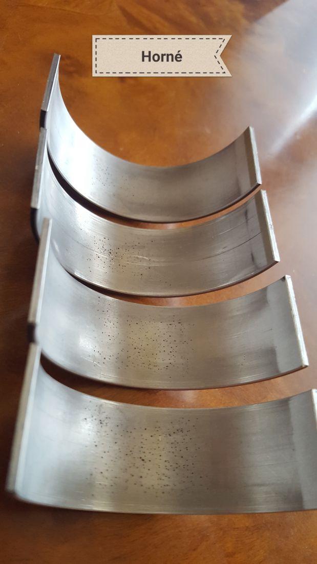

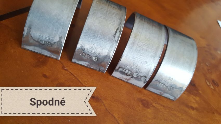

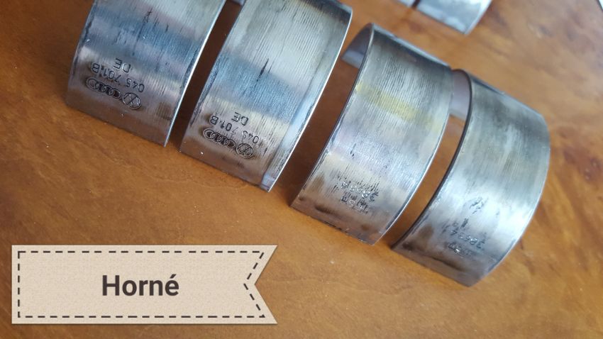

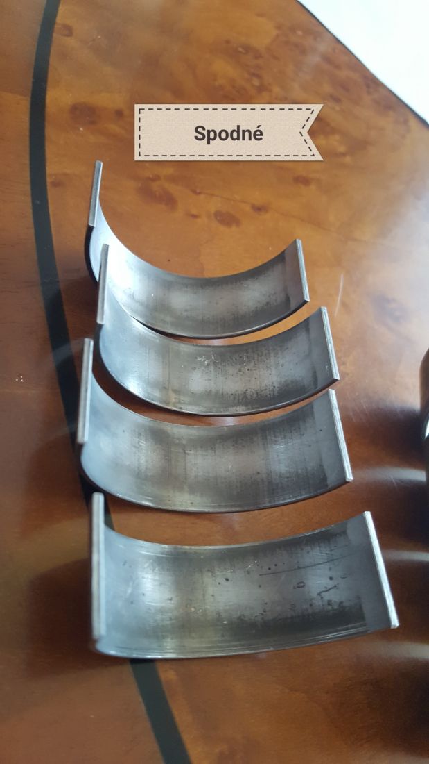

Tomikam píše:1.9 tdi 77kw BLS 2007 cca 200 000km ...
Páni, ak Vás pekne poprosím, odpoviete mi prosím na tieto fotky ? Dosť ludí vraví že sú ako nové ! Nesúdim ich názor, ale chcel by som poznať aj Váš ! :)
(Ja si myslím osobne že od nových majú ďaleko, i keď sú z tej lepšej, novšej výroby po 2007 :) .... BLS

nevypadaji jako že by byli projetý, ale ty důlky to je špatně (hm)

vyhodit za psom ;)

Přesně, ty důlky je už začátek "vylupování" kompozice..

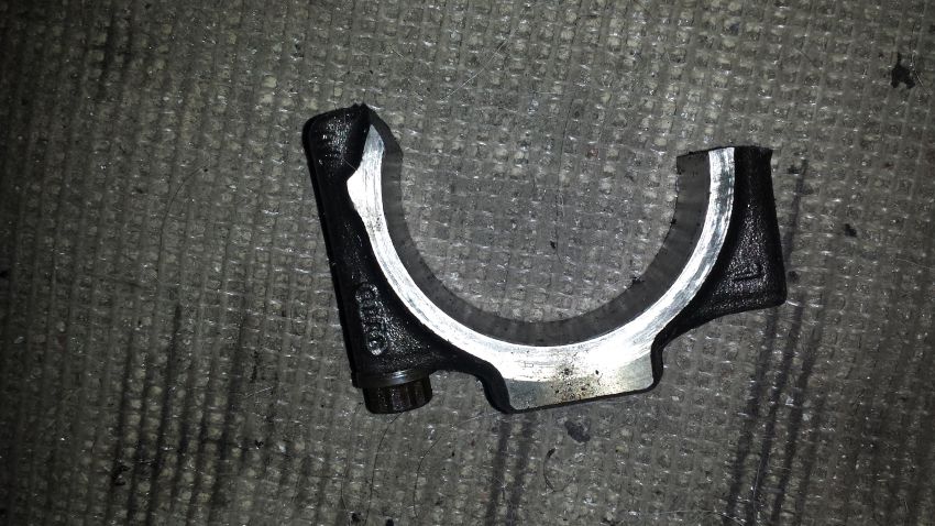

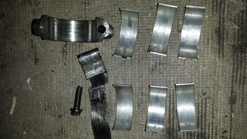

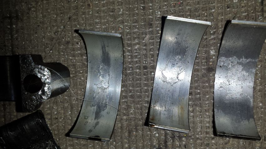

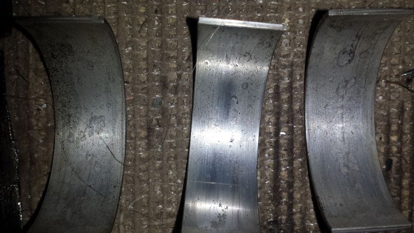

tak tu mám svůj kousek do krámu...bohužel. Motor KO, rozebíral jsem ho do sběru a bordel z těch střepů naprosto všude. BLS 2008, najeto 303tis km, pravidelný LL servis :-), takže k ničemu. Ty šály o něčem svědčí.

Měl jsi vyměněné šrouby a šály nebo je to původní? Co spojka, neodcházela dvouhmota?

Jak můžeš přemýšlet o šroubech a dvouhmotě, když vidíš ty rozsypaný šály? Podle tý poslední fotky držej šrouby jako bejk, když praskne dřív ojnice.

Přesně, působila tam brutální síla, která ten ocelový kus železa přetrhla..Pokud se to dole ZAVAŘÍ, něco musí povolit...
