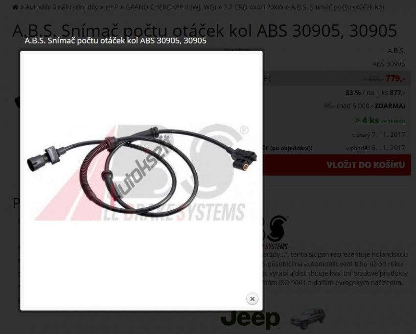

Zdravím pánové. Rád bych se Vás zeptal na radu s výměnou čidla ABS u Grand Cherokee 2.7 CRD. Rok 2003. Jde zvládnout doma? Nevím u tohoto auto co to obnáší.
Dekuji

vysrobovat srobku, vybrat cidlo...dat nove cidlo, zasrobovat srobku...
pointa pribehu je nezlomit srobku...ak je to hrdzave a nepojde to odkrutit, nesil ju, postriekaj uvolnovacom raz za 4 hodiny a nechaj cely den pôsobit.
ak ju zlomíš, bude sranda.

Myslíte dva šrouby co drží brzdič, nebo samotny šroubek přímo na čidle? Nevím jak vytáhnout ulomený konektor uvnitř otvoru. Viděl jsem nekoho kdo to snad odvrtaval a po částech vytahoval kusy. Nerad bych to poškodil

postupne odvrtaj ;) povyberaj....
