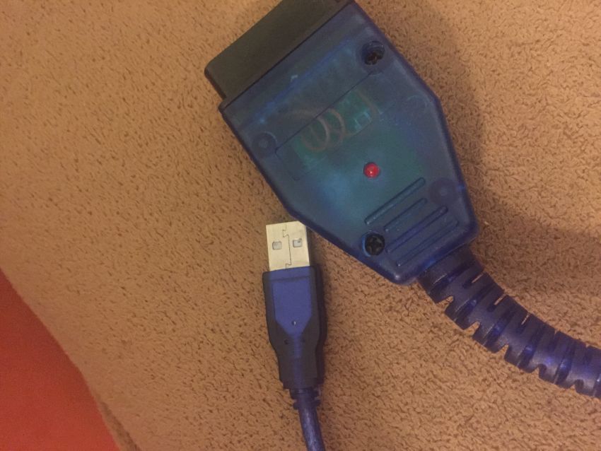

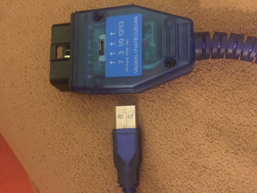

Mam kupeny tento kabel:ObrázekObrázek
Mam WinXP, stiahnuty soft webasto thermo test.

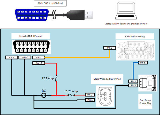

pripojenie na webasto mam podla tohto obrazku:Obrázek
V programe mam po pripojeni kabla cez USB moznost jedinej volby COM3.
Cely problem je v tom, ze sa nemozem pripojit do webasta, pise hlasku ze nieje mozne sa do zariadenia pripojit, ze mam zle zvolene zariadenie. Skusal som aj autoscan ale ten presiel bez nejakej detekcie zariadenia.
Pritom webasto realne funguje, sice neviem presny typ, ale autodetekciou by ho snad mal najst. Niekde sa tu pise o nejakej latencii,ale vo vlastnostiach zariadenia som nic nenasiel, pritom sa mi kabel prihlasi ako FT232RL. Preto by som sa chcel spytat ci by ste pre mna nemali nejake realne rady, co robim zle, pripadne ci je to vhodny kabel,alebo software, pripadne robim niekde chybu v zapojeni? DAKUJEM za kazdu radu ktora bude smerovat k uspesnemu vyrieseniu problemu.
