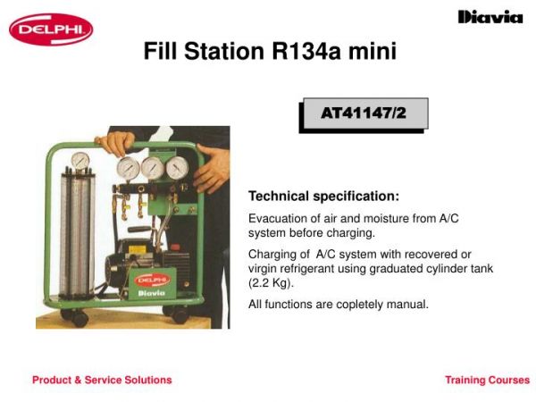

Mám staršiu manuálnu plničku zn diavia typ AT41147/2
Chcem to spojazdniť dokúpil som rýchlospojky na hadice zn wigam a aj chladivo.
Má niekto niečo podobné ? návod na obsluhu atď

Vieš to obsluhovať ? Plnil si s ňou ? Dá sa s ňou odsať a znova naplniť napr pri výmene kompresora a pod.?

Nie. Vies nou len doplnit chladivo, vakuovat, testovat netesnost a okruch. Ten valec je len zasobnik na 2kg chladiva, ktorym plnis. Z auta tam nedas nic.

Budem mať podobnú plničku,chcel by som vedieť postup vakuovania a plnenia či sa plní cez nízkotlak alebo vysokotlak a pod.

Pokud budeš mít plničku, tak stejně musíš na školení, jinak ti neprodají chladivo. Tam ti to řeknou. Lepší je plnit do vysokotlaku, je menší riziko že se zničí kompresor nasátím kapalné fáze. Ale ne vždy se to povede. Vakuovat oběma porty a čím déle tím líp. Já už bych tohle zařízení bez odsávání chladiva nekoupil, jedině ještě odsávačku ale to už je zase zbytečná komplikace a je potřeba víc hadic.
Příspěvky: 20643
pokud to chceš tak nějak jakože pro sebe, občas pro kámoše tak budiž, ale jinak jedině automat který umí odsát z auta náplň, při dnešních cenách chladiva to vypouštět do vzduchu je sebevražda...

Menil som kompresor na astre h tak som to skúsil vyvákuoval som zásobník na chladivo a stiahol som viac ako 300g chladiva. Po výmene kompresora som to vrátil späť do systému a doplnil zbitok.
Takže celkom fajn.
