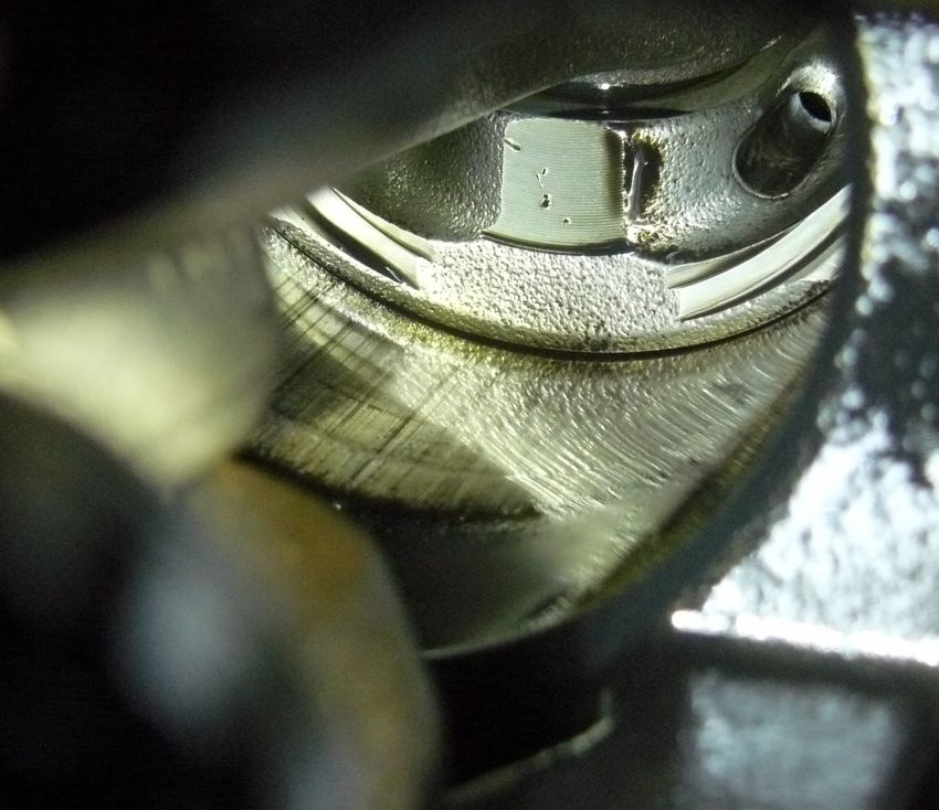

Motor CBAB 103kW, najeto 350k, špatný mazání kvůli protočený hřídelce pohonu olejovýho čerpadla. Servis vyměnil čerpadlo a hřídelku, samozřejmě bez úspěchu, takže týpkovi nabídli výměnu modulu vyvažováků za nějakých 30k, což on nechtěl. Auto přitáhnul ze servisu s tím, že jde nastartovat, ale nereaguje na plynový pedál. Já zjistil odpojenou podtlakovou hadičku z baňky na turbu, několik nepodstatných rozpojených konektorů (např.na klimakompresoru) a po sundání vany a modulu vyvažováků rýhy na stěnách válců:

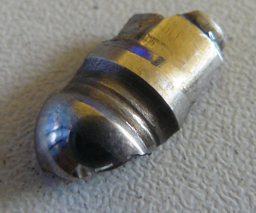

Když jsem vyvažováky sundal z bloku, vypadlo na mě kus zdvihátka:
A teď otázka - má smysl nechat vyvažováky opravit a zkusit motor rozchodit a nebo to je rovnou na výměnu motoru? Jasně, trochu jako věštit z koule :-/..

Su to ryhy naozaj ? Neni to od kruzkov roztahany olej ?
Ak su to naozaj ryhy tak nezachranovat na allegre novy spodok pomenit kruzky prehonovat valce a nove loziska na kluku a ojnice, a aspon gufierka na ventiloch vymenit.

Tohle je komplet vyhodit. Stěny válců v kopru, kroužky jak žiletky a o spodku nebudeme mluvit.
Prostě to blbě mazalo.
Vyhodit.

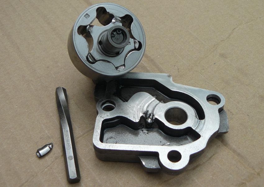

Story pokračuje. Rozebral jsem modul s vyvažováky a zjistil, že nová hřídelka pohonu čerpadla je ukroucená :o a s čerpadlem nejde otočit. Po rozebrání čerpadla na mě vypadnul další kousek hydroštelu (na fotu úplně vlevo), kterej zablokoval rotor a proto se hřídelka ukroutila.
Z toho mi vyplývá, že servis vyměnil původní hřídelku za novou a během manipulace s čerpadlem mu do něj zapadnul uštípnutej kousek hydroštelu. No a co se stalo po nastartování už víme (hm) . Nezapojený hadice a konektory a nedotažený šrouby na vaně budiž. Ale tohle? To by se autorizovanýmu servisu stát nemělo. Aha, já to asi ještě nezmínil. Oprava proběhla v autorizáku..

Přijde mi to jako rýhy vyplněný napečenym karbonem. Setřít to nejde, ale když po tom přejedu zahnutou rýsovací jehlou, nezachytí se v tom :? .

a po vymene kruzkov zistis ze to fuka tak či tak pretoze nik nezmeral ovalitu a budu valce do vajca.
