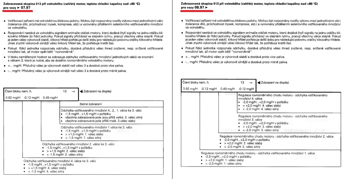

Rayx
Příspěvky: 2674
Bydliště: jz
Příspěvek od Rayx »

Příspěvek od fantom004 »
Rayx píše:Obrázek
Danke :kol1:
