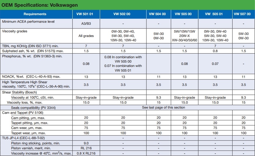

favo píše:normu pro PD 505.01 splňuje podle etikety kde co, ale realita je taková, že PD nemá rádo bezpopelné oleje určené pro motory s DPF a i ty podle etiket splňují normu 505.01 skoro všechny.
Tak co vlastně říkáš, jaká je ta realita?
https://erwin.skoda-auto.cz/erwin/downl ... _50501.pdf

Rayx píše: Tak co vlastně říkáš, jaká je ta realita?
Ta tabulka je pro mě španělská vesnice.
Ale pořád je to jen tabulka, kterou někdo napsal. Nic neříká otom jak danej olej bude v motoru fungovat.
Realita je taková, že většina z nás do motoru leje co tam dle norem patří a přesto řeší problémy se zničenými vačkami.

K tej tabulce, porovnejte hodnoty pro Sulphated ash u 502.00/505.00 vs 505.01 ...
Podle té 505.01 bychom do těch motorů právě neměli lít ty High Saps ACEA A3/B3 ale nějakou C3 ... Jenže už nevíme, jak norma byla průběžně upravovaná.
