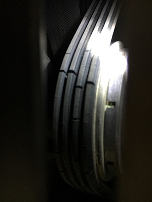

potom dam vediet .pozeral som to a mas pravdu je tam ten plech a dost malo miesta . vsak prave ze potrebujem menit len ten remen. keby som robil aj rozvody tak je to ine. Rozvody sa robili asi 2 roky dozadu a s nimi aj tie remene a takto vyzera remen ( contitech)
