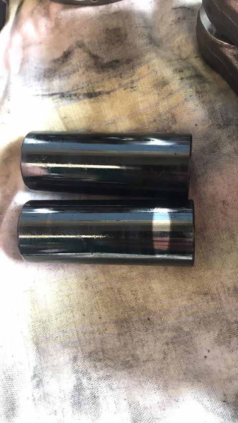

složilo se to a cvakání jako prase. ale takový "kovový". při ohřátí se to trochu zlepšilo, ale pořád cvakalo. Najelo se cca 100km a zhoršovalo se to... Tak jsme došli k závěru, že asi pístní čep...
takže hlava dolů, vytáhly se ojnice a písty. Jeden pístní čep, viz. obrázek je na straně takhle vzatej. Ale je to naprosto hladký, pokud se to sesadí s písem dohromady, není tam nijaká vůle, přijde mi to prostě OK... ale je možný, že to způsobuje to "cvakání" ?.
Vzal sem komplet sadu ojnic, takže se vymění ojnice. Na starých není poznat nějaké ohnutí, ale pokud by to byl mm, tak to asi nepoznáme.

ventily po opetovnem sudani hlavy jsou OK, pisty taky.
nevim jestli to mam kupovat novej karter s vackama nebo to slozit a vyzkouset s novyma ojnicema a novyma cepama... pisty nemam... ale vsechny pisty vypadaji uplne normalne... porad si rikam, ze jestli je trosku prihnuta ojnice, tak sel pist sejdrem, cep se proto obrousil na te jedne strane...
Tady je divná ta suchá mapa na tom čepu....Možná by to chtělo pořádně prohlédnout-píst a jeho oko, zda není prasklý... ..Je to po ráně, a když to klepe , bude tam někde vůle./při běhu/.Jinak ty staré ojnice můžeš zkusit v soustruhu, aby jsi věděl, zda nebyla chyba tam.
