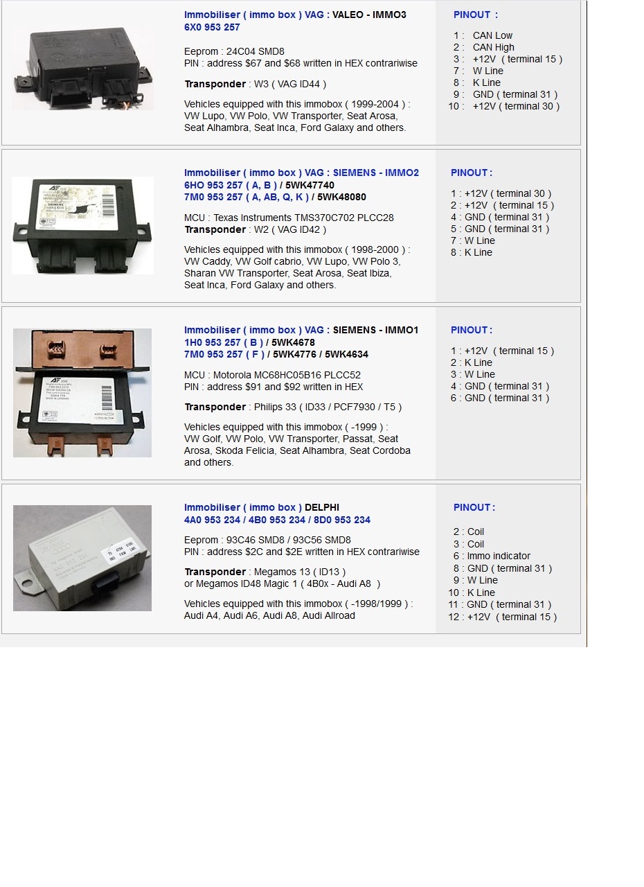

Ahoj,nemá tady někdo schéma zapojení jednotky imobilizéru feldy 1.9d?
Potřebuju přizpůsobit čerpadlo a nemůžu se spojit s imo. A v else nemám data pro feldu
děkuji.....
Matias
Příspěvky: 755
Registrován: 07 říj 2008, 10:02
Bydliště:
Příspěvek od Matias »
1 : +12V ( terminal 15 )
2 : K Line
3 : W Line
4 : GND ( terminal 31 )
6 : GND ( terminal 31 )

děkuji moc
