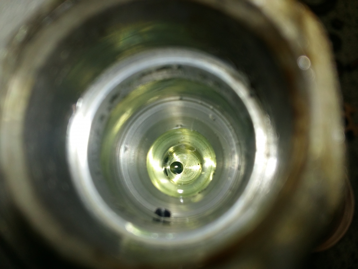

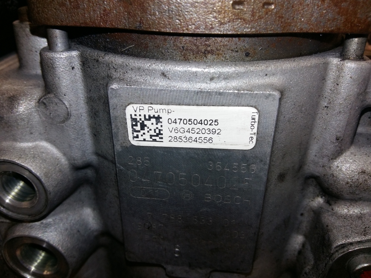

nehadam sa vela si mi poradil ked som potreboval ale toto mi poslali z firmy kde mi robili cerpadlo cca rok po repase a necelych 16tis km nikdy ziadna druzstevna alebo ruska alebo hocako pofiderna pumpa vzdy shel omv slovnaft a ked prislo cerp z repasu nikdy nic neprisposobovali nahodili odvzdusnili a startovali

Noo humus. Hmmm, jenže co když někdo jezdil před tebou na nějakou pociderni naftu a mělo to plnou nádrž bordela. Filtr smůla nekvalitní. Nemusí být na vině jen ne úplně top čerpadlo ale také není nejhorší dokonce za mne díky tomu ze má ložisko tak mechanicky nepoškozuje tolik obal.
