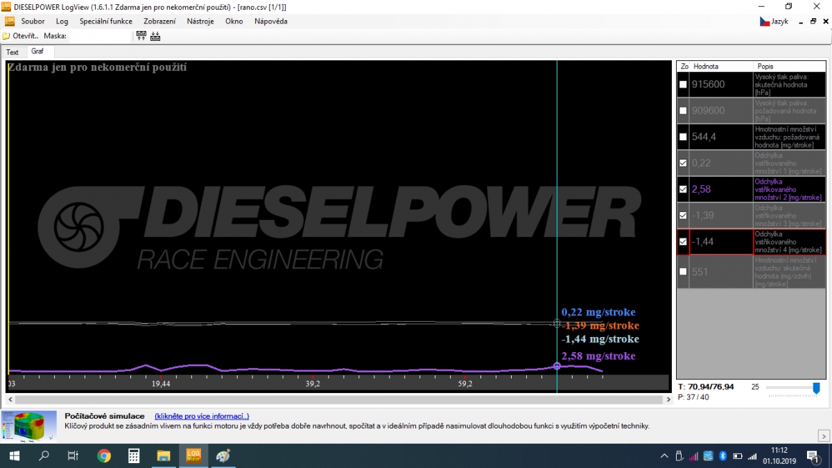

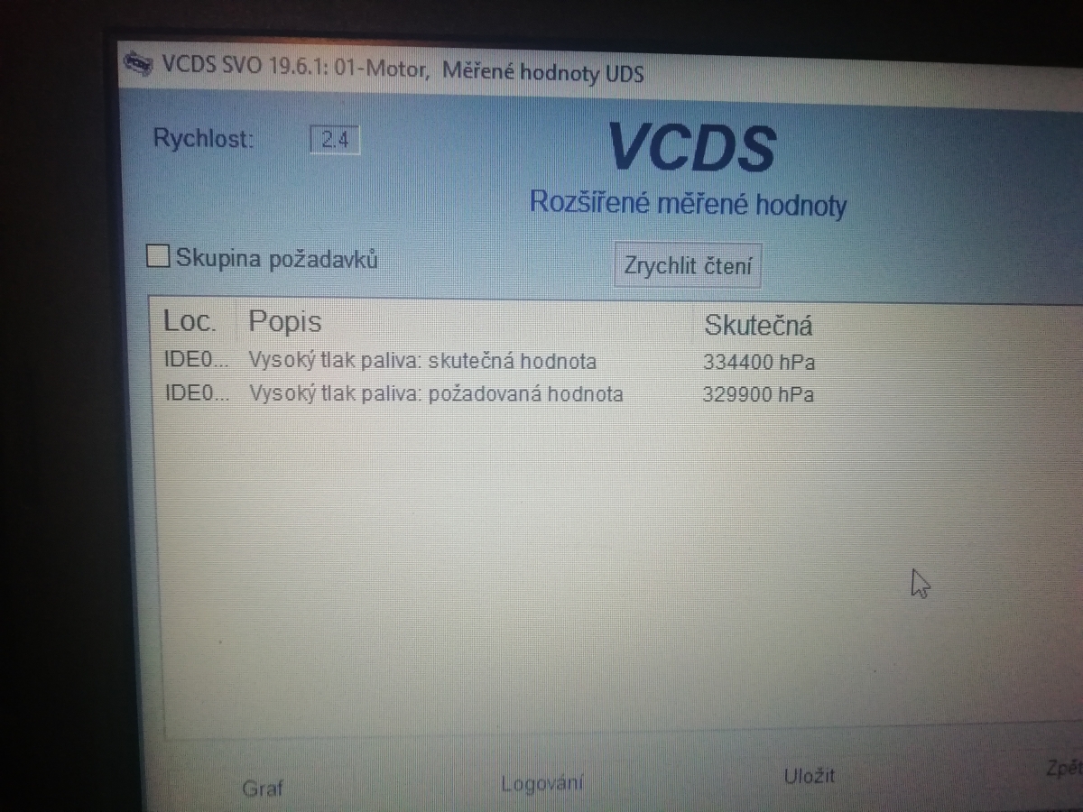

Po zapnutí spínačky tlak 220 hpa. Po nastartování viz. obrázek. Za jízdy požadavek a skutečnost odpovídají až na drobné odchylky. Pokud by skutečný tlak byl hodně rozdílný oproti požadavku tak bude nouzový režim nebo alespoň uložená chyba neni to tak? :? Jinak korekce na studený volnobeh okolo 0.5 max ale za jízdy skáče i přes 2.5 na 3. a 4.vstriku. Je to normální nebo špatně?Obrázek

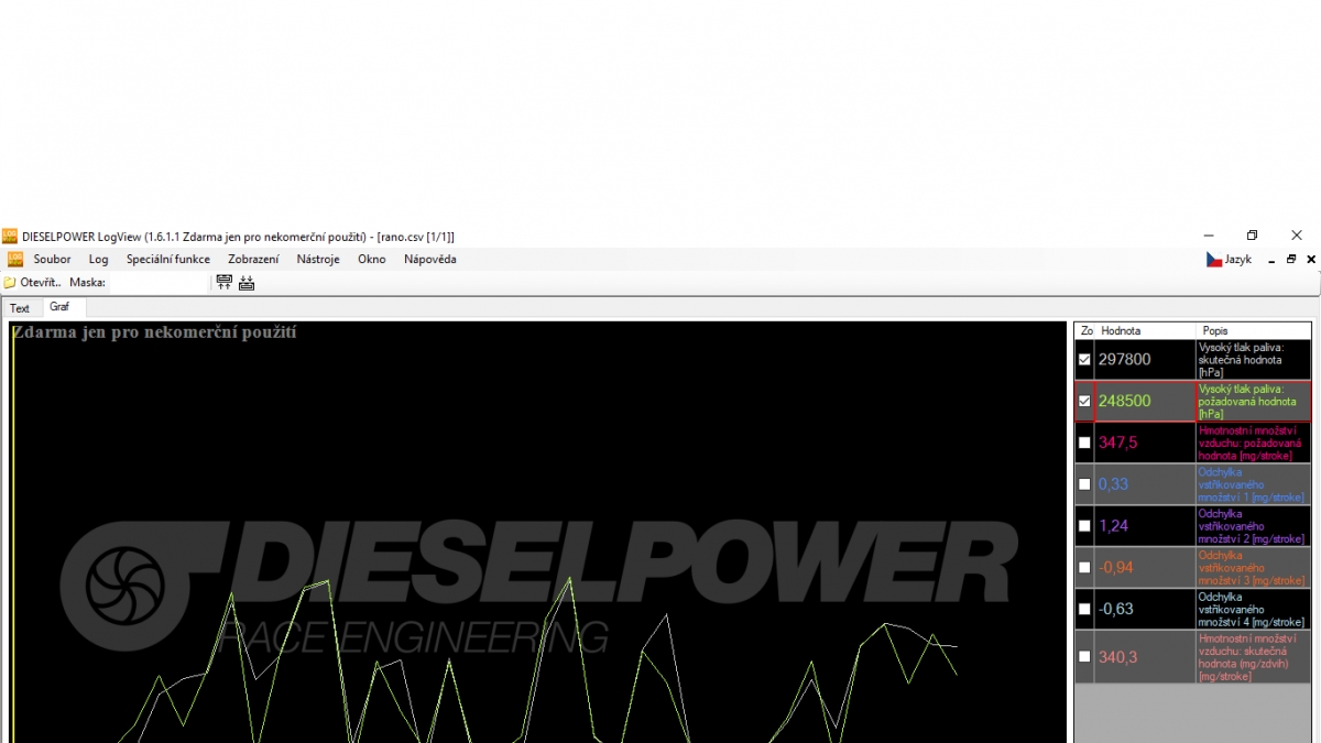

Tady tlak paliva požadavek vs real

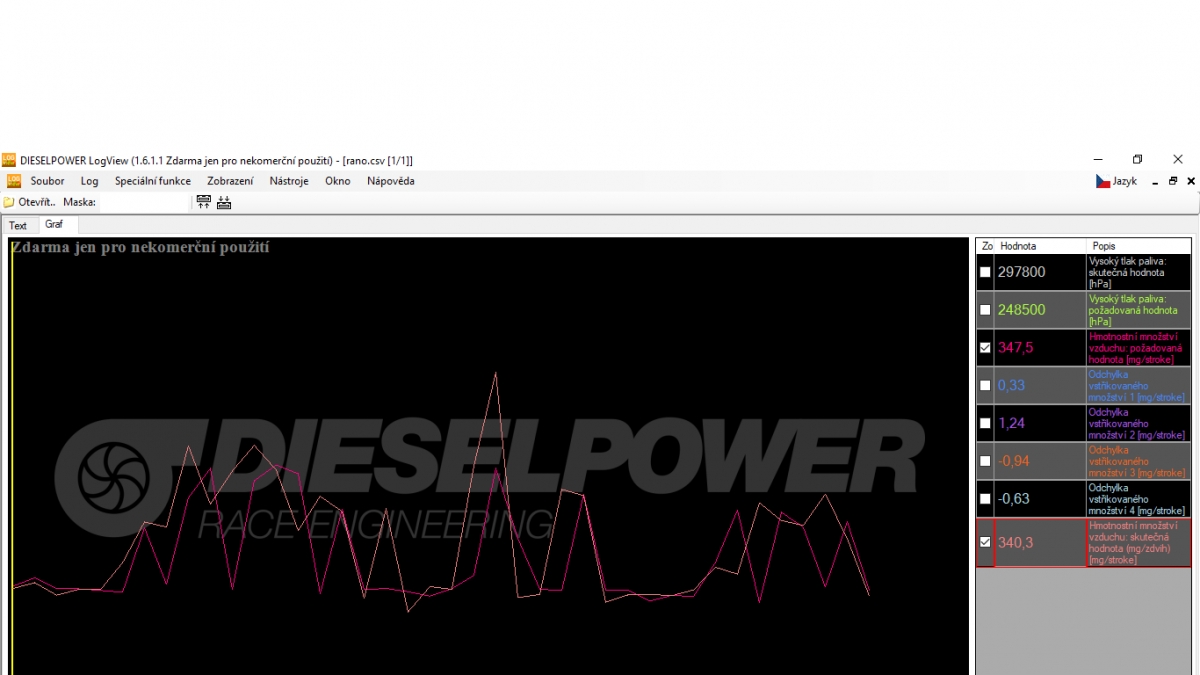

Váha požadavek vs real
Korekce za jízdy při studeném motoru (nelíbí se mi ta hodnota okolo 2 ale nevím co toho vyvodit) na volnoběh jsou všechny cca stejně
