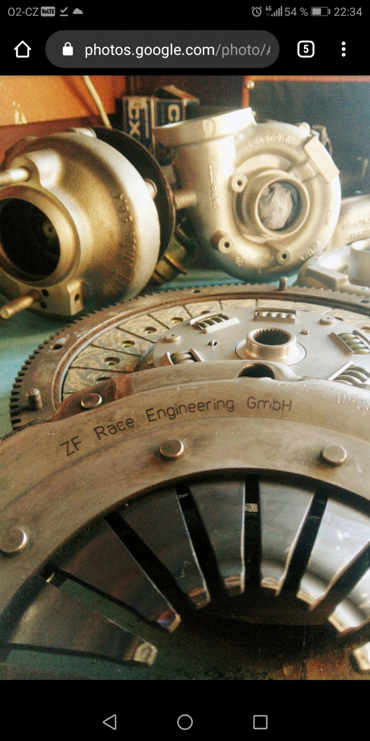

Mate nekdo odskouseno kolik udrzi sach race 228mm na 5q? U tdi dekuji

peter l píše:385nm drzala ATD/ hds
420nm ATD/hds uz neudrzala ani za studena
Sach performance s hds hadam 500nm.....sachs race/hds jednohmota drzi 430+nm
Sachs race je to fakt robustna konstrukcia pri porovnani s ATD je rozdel nebo a zem...uz na pohlad to vidno
ono je vice typu? To ani nevim :D mam primo tuhle ta udrzi kolik? Obrázek

Na 228 na jednohmotu len jedna...
Sachs race engienering=sachs performace...len kto ako ho nazve (noteeth) s kombinaciou s hds 500nm by malo vpohod,ale odporucam lamelu leuk z ATD preoblozit...nove seriove lamely od sachsu su v strede o nieco slabsie
