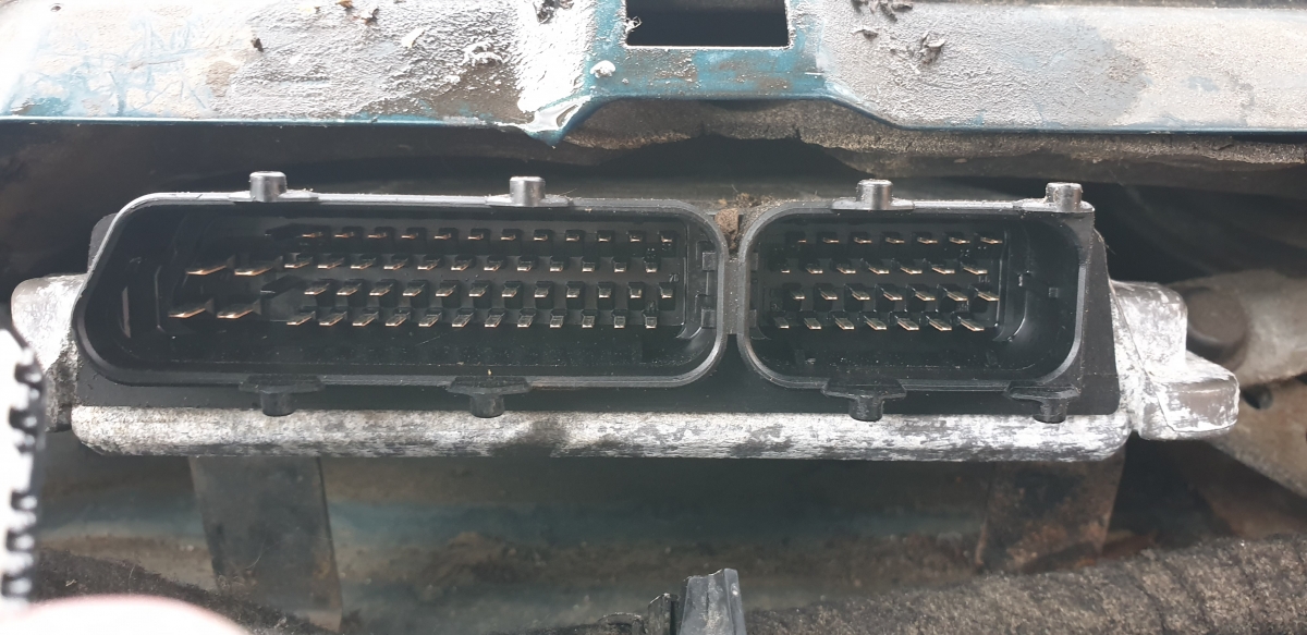

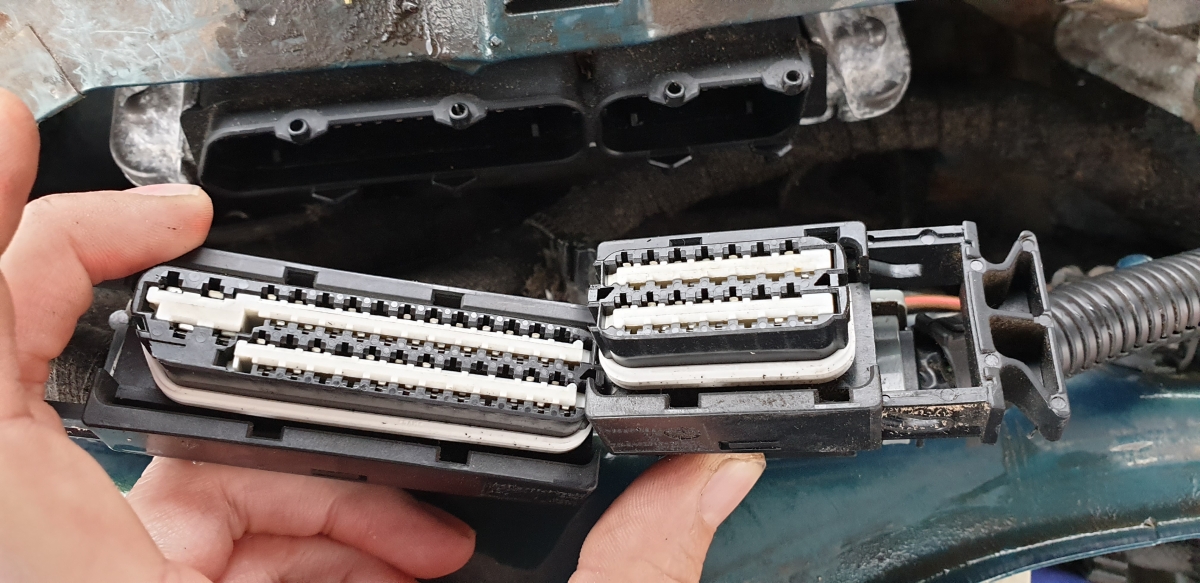

mám tam jen 80 pinů a konektory a řj vypadají takto:ObrázekObrázek

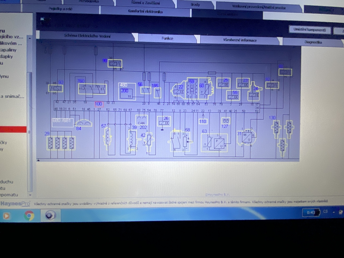

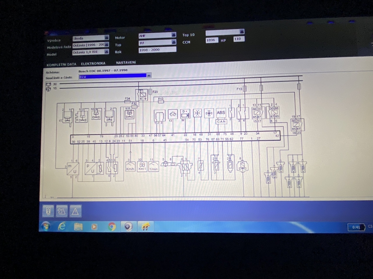

jaký pin mám tedy proměřit na napájení? Snažím se něco vyčíst ze schémat ale moc moudrý z toho nejsem :?
jinak řídící jednotka je tam 038 906 018 BT.

No, když vidím jak jednotka zoxidovaná zvenku, aby nebyla chyba v ní.
Konektory jsou sice sůché, ale neteče plastama pod stěračema zbytečně na jednotku?

díky moc, chápu to správně, že mě zajímá především proud na pinu 42? nebo i 34 a 17?
Příspěvky: 34097
řj motoru ti přes pin 42 ovládá relé 92 a to relátko je jen na žhaviče bez toho nastartuješ

teď jsem při zapnutém klíčku proměřil všechny piny na (do řj NEzapojeného konektoru) a napětí mám na pinech 9, 17, 19, 21, 33.
řj jsem rozebral a pohledově to nevypadá na jakýkoliv předchozí zásah.
