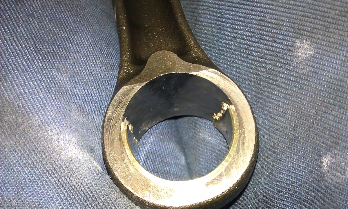

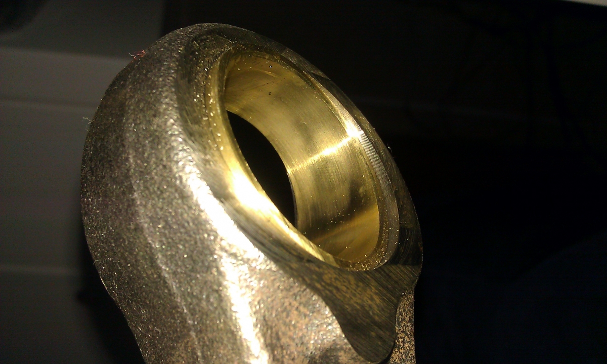

Kdysi jsem dělal dvě AJM/ATJ snad týden po sobě. Jsou to první PDčka v B5 a praskali jim písty. Začalo to klikou a skončilo šachtama vstřikovaců. V jednom případě ještě smetenou vačkou. Jedny písty jsem tam dával z ARL (nejsem si 100% jist) a druhý Mahle. Jestli máš hlavu hotovou, udělat celý na čisto. Jinak ta bronzová pouzdra na ojnicích taky nejsou na pořád.
