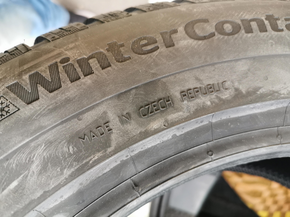

Nechcem rypat, ale pise na nich MADE IN CZECH REPUBLIC (LOL) (LOL)
Letne MADE IN GERMANY su uzasne :-D :-D :-D
No nic skusime ich prehodit vzadu na diskoch, ak to nepomoze posuniem to na nejaku feliciu (wallbash) (wallbash)
Mal som Barum 225/55 R17 a made in Germany a nemyslim, ze by boli ine, keby boli vyrobene v CR. Za mna boli v tom rozmere vyborne, aj dlho vydrzali. Teraz Polaris 5 uz mi nepride tak dobry… Ale ten mam v inom rozmere, a tam moze byt zas rozdiel…
A mal si dat fotku tej zadnej pneu.
Myslim, ze ich mas pilovito opotrebene. Co to je, si najdes…

Bol som v pneuservise.
Loziska su OK.
Hluk sposobuju zadne gumy, su oskakane z vnutornej strany.
Auto malo geometriu pri prezuti a 500km pred vyzutim minulu sezonu.
TUto sezonu bola takisto nanovo geo pred prezutim.
Zadna naprava komplet vsetko nove, vratane tlmicov, silentlbloky, ramena, tycky, dorazy....
Riesenie je vymena pneumatik, nepomoze im uz nic.
Bud 2 nove Conti, alebo 4 ine, uz ani neviem co robit...
